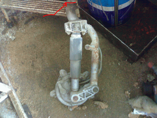

siccome ho capito che non è possibile montare un blocco del genere senza avere una ciclisica adeguata (se si vuole girare per strada come vorrei fare io ) mi sono dato da fare e ho trovato questa forcella su cui vorrei montare un kit grimeca:
191,68 KB
la forcella dal punto iniziale al punto segnato co la freccia rossa misura 38,5 cm.. il manubrio su cui era montata mi sembra di un pk
se fosse della pk rush devo modificarla per poterla montare sulla mia special?
il tipo mi ha chiesto 50 euro è troppo?

per la forcella cosa mi dite?

della forcella cosa mi dite?

la forcella da me postata in foto va bene per il kit grimeca nt?
