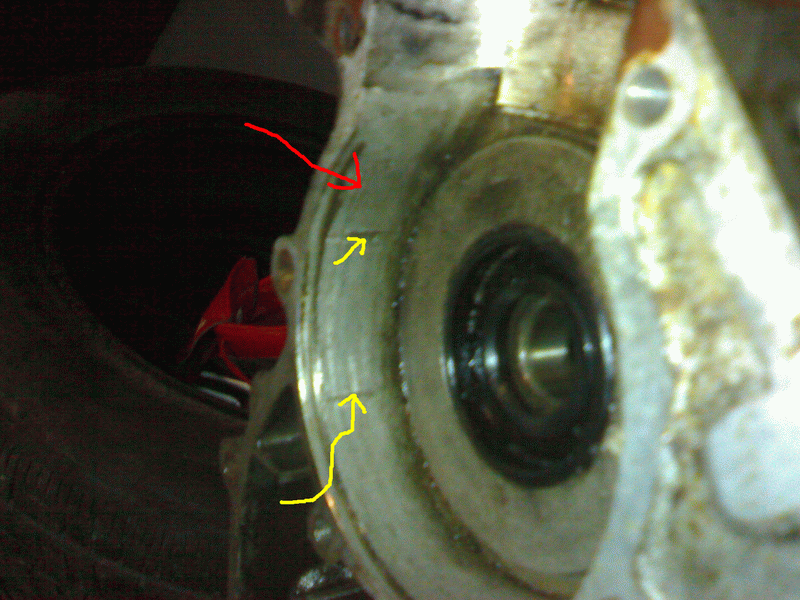

ecco la foto della sede dell'albero motore.
274,91 KB
la valvola presenta delle leggerissime righe che non si sentono con il tatto. la sede dellalbero invece ha un riga marcata nel ponto segnato in foto (freccia rossa) invece le frecce gialle sono delle righe orizzontali che non capisco come si possano essere formate cosa sono?

Quelli indicati con le freccie non sono problemi, quasi tutti i carter presentano quelle sbavature.
Verifica invece per bene lo stato della valvola... inserisci delle foto che ti aiutiamo noi.

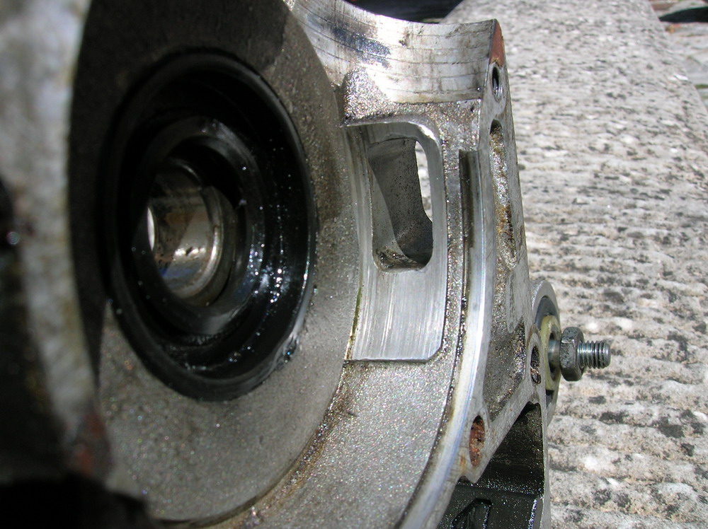

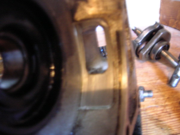

Inserito il - 16/08/2008 : 13:51:42  Mostra Profilo Invia a n/a un Messaggio Privato
ecco le foto della valvola:
come vi sembra? è rovinata?
62,74 KB
233,13 KB

Lollo...fidati...quella valvola è praticamente nuova...dovresti aver visto la mia che arrivava ad occhio e croce 1.5 cm più in basso della tua...
57,69 KB Immagine:
23,45 KB

La valvola non sembra messa male, anzi.
Non farti problemi e vai avanti tranquillo!
