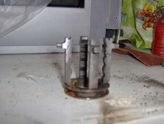

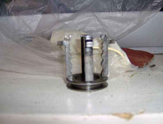

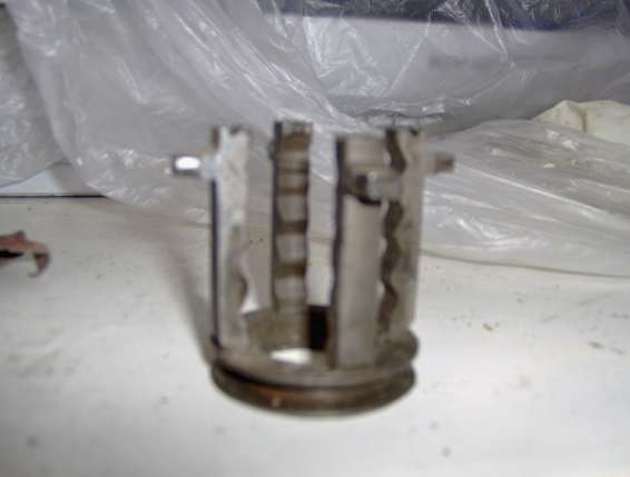

allora mi ritrovo queste 3 crocere ne posso montare qualcuna ho le butto tutte e 3
49,02 KB
50,21 KB
54,35 KB

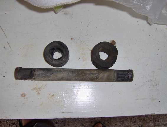

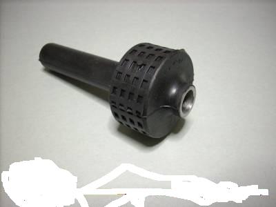

mi ritrovo i silentblock della prima immagine non dovrebberoessere quelli della seconda
quali mi conviene comprare

INTANTO ciao ! scusa ma mettere un pò di punteggiatura, scrivere un pò correttamente fa proprio schifo? mi sembra di leggere un post di un robot!!!faccio veramente fatica a concentrarmi su ciò che chiedi!!
mi ritrovo i silentblock della prima immagine.stop. non dovrebberoessere quelli della seconda.stop.
quali mi conviene comprare.stop.
tra un pò si fa conversazione in codice binario!!!
le foto per le crocere mi sembrano un pò troppo sfuocate, quindi difficile valutare..non si notano differenze fra le tre..i silent block sono quelli in foto si..guarda anche l'apposita FAQ di brunoet3 per la sostituzione, se non erro è proprio per le vespe small.
Ciao, prego!.stop.
Inserito il - 10/10/2008 : 21:59:19  Mostra Profilo Invia a vespa_90 un Messaggio Privato
ciao la crociera comprala nuova, non ci pensare a metterne una vecchia
misura la sua con un calibro, se la vespa è 4 marce esiste da 50 e da 51mm quindi OCCHIO prima di fare un ordine sbagliato
per i silent block ormai trovi quelli della tua seconda foto, li ho montati sabato scorso su un motore che li aveva come nella prima foto, vanno su benissimo

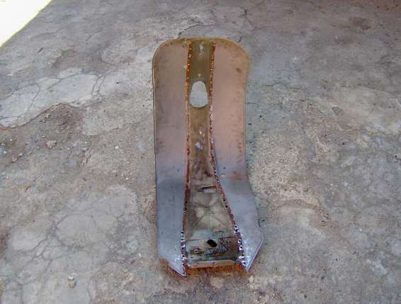

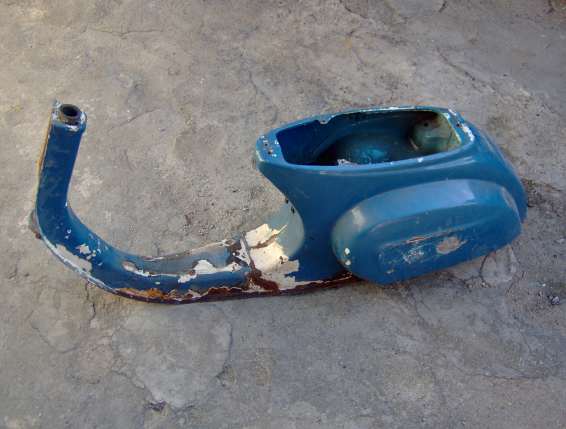

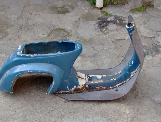

oggi ho continuato con i lavori.
app mi hanno detto che per eliminare la ruggine si puo passare un acido, sapete quale.
ecco alcune foto
61,32 KB
62,87 KB
64,9 KB

COMPLIMENTI PER L'OPERAZIONE RIUSCITA!!!!

ancora e da saldare e puntata con un paio di bulloni

cavolo...hai coraggio....ti stimo!

coraggio forse sono un po pazzo
ma ormai che le uova sono rotte e la frittata si deve fare

Prima di saldare il tutto, visto che hai la vespa a "cuore aperto", ti conviene pulire per bene l'interno del tunnel (ti converrebbe sabbiare) e trattare la lamiera pulita con un buon antiruggine (o ferox) per preservarla per il futuro.
