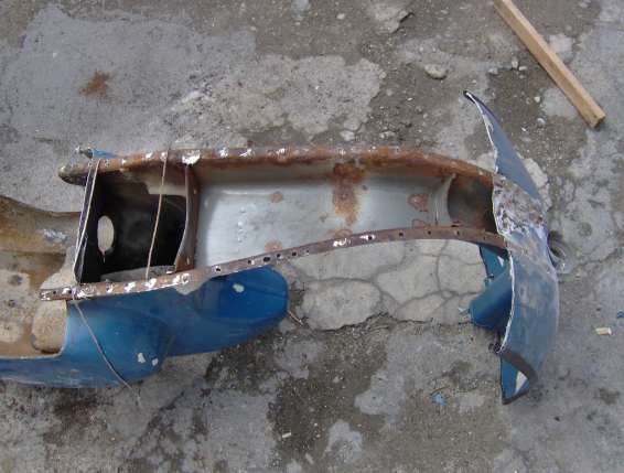

Inserito il - 05/10/2008 : 15:45:08  Mostra Profilo Invia a mrtony2010 un Messaggio Privato
allora ho staccato le pedane e il tunnel si presenta come in foto cosa mi consigliate

Inserito il - 06/10/2008 : 12:41:55  Mostra Profilo  Visita l'Homepage di poeta  Clicca per vedere l'indirizzo MSN di poeta Invia a poeta un Messaggio Privato
Evita e compra la solita penada corta e sostituisci solo lei, dividere in due una vespa crea sempre qualche grado di storture varie.....
Pulisci il ponte internamente, FEROX e una botta di vernice., poi si salda e si frullina, poi si sabbia, e si ridā una botta alla meglio al ponte....
mrtony2010
Cittā: messina
68 Messaggi
Inserito il - 06/10/2008 : 19:25:35  Mostra Profilo Invia a mrtony2010 un Messaggio Privato
non voglio assolutamente tagliare la vespa voglio solo togliere le pedane buone e montarle sul mio tunnel
