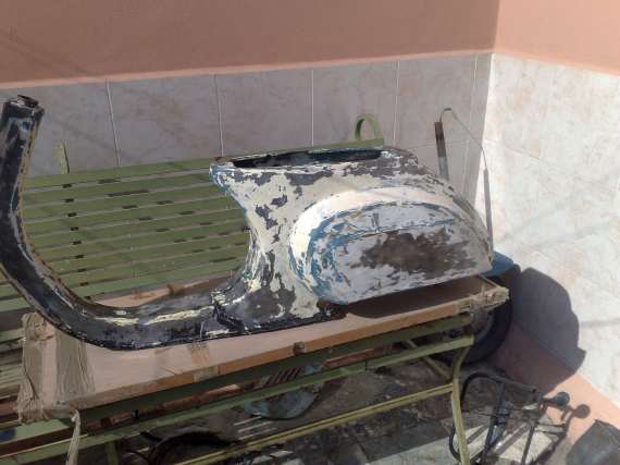

mrtony2010
Città: messina
68 Messaggi
Inserito il - 19/10/2008 : 15:13:24  Mostra Profilo Invia a mrtony2010 un Messaggio Privato
oggi ho iniziato a sverniciare
ecco le foto
52,14 KB
vespabag
Prov.: Lecco
Città: brivio
709 Messaggi
Inserito il - 19/10/2008 : 20:23:12  Mostra Profilo Invia a n/a un Messaggio Privato
ma perchè non la sabbi? faresti un affare, ricordati che devi sverniciare anche tutti gli altri pezzi...
per il fondo se è bicomponente ed è epossidico, è ok.
per la marca non ti saprei dire...

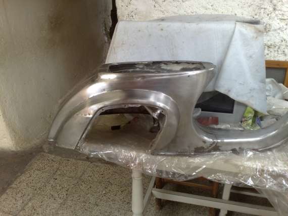

mrtony2010
Città: messina
68 Messaggi
Inserito il - 28/10/2008 : 20:09:06  Mostra Profilo Invia a mrtony2010 un Messaggio Privato
finalmente ho finito di sverniciare ed ho dato anche il fondo
ora debbo farla saldare

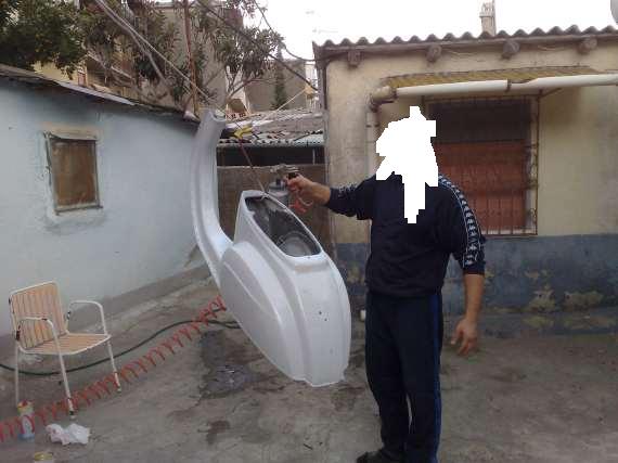

mrtony2010
Città: messina
68 Messaggi
Inserito il - 28/10/2008 : 20:15:37  Mostra Profilo Invia a mrtony2010 un Messaggio Privato
49,21 KB
56,35 KB
Città: Mugnano di napoli / napoli
17 Messaggi
Inserito il - 30/10/2008 : 14:45:53  Mostra Profilo Invia a n/a un Messaggio Privato
ciao, bel lavoretto, ank'io stò "restaurando" una vespa special xd, è venuto troppo bene il tuo lacoro fino ad adesso
