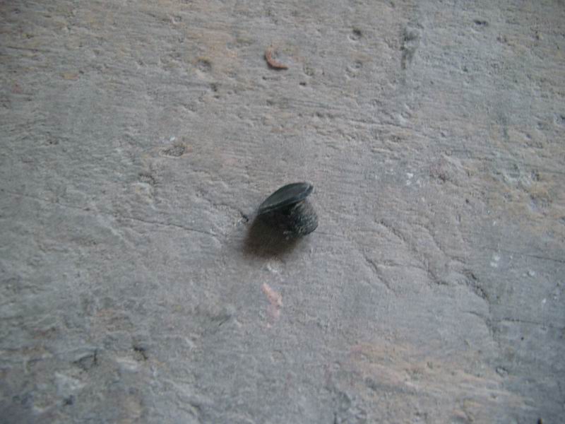

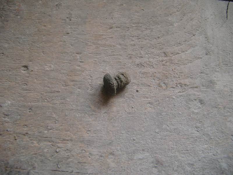

Cmq caro poeta adesso ti posto le foto nel modo in cui ho trovato la vespa quando l'ho ritirata per quanto riguarda il buco sotto il manubrio e nei fori del ponte:
Questo (ce ne sono 2 ovviamente) erano nel foro del ponte plastica pura, dura, nera:

e questo invece era sotto il manubrio, in gomma celestino come la vernicie (un pò vissuto):
80,36 KB
che siano originali oppure no questo io non lo so. però li ci stavano. vedi un pò te.
