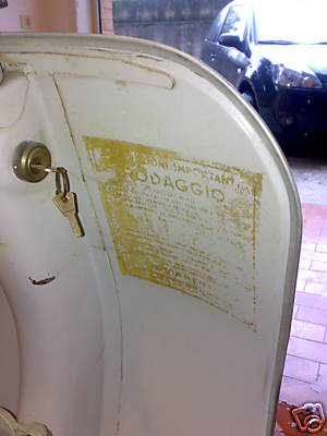

L'adesivo con le norme di rodaggio va a destra o a sinistra? e più o meno a che altezza?

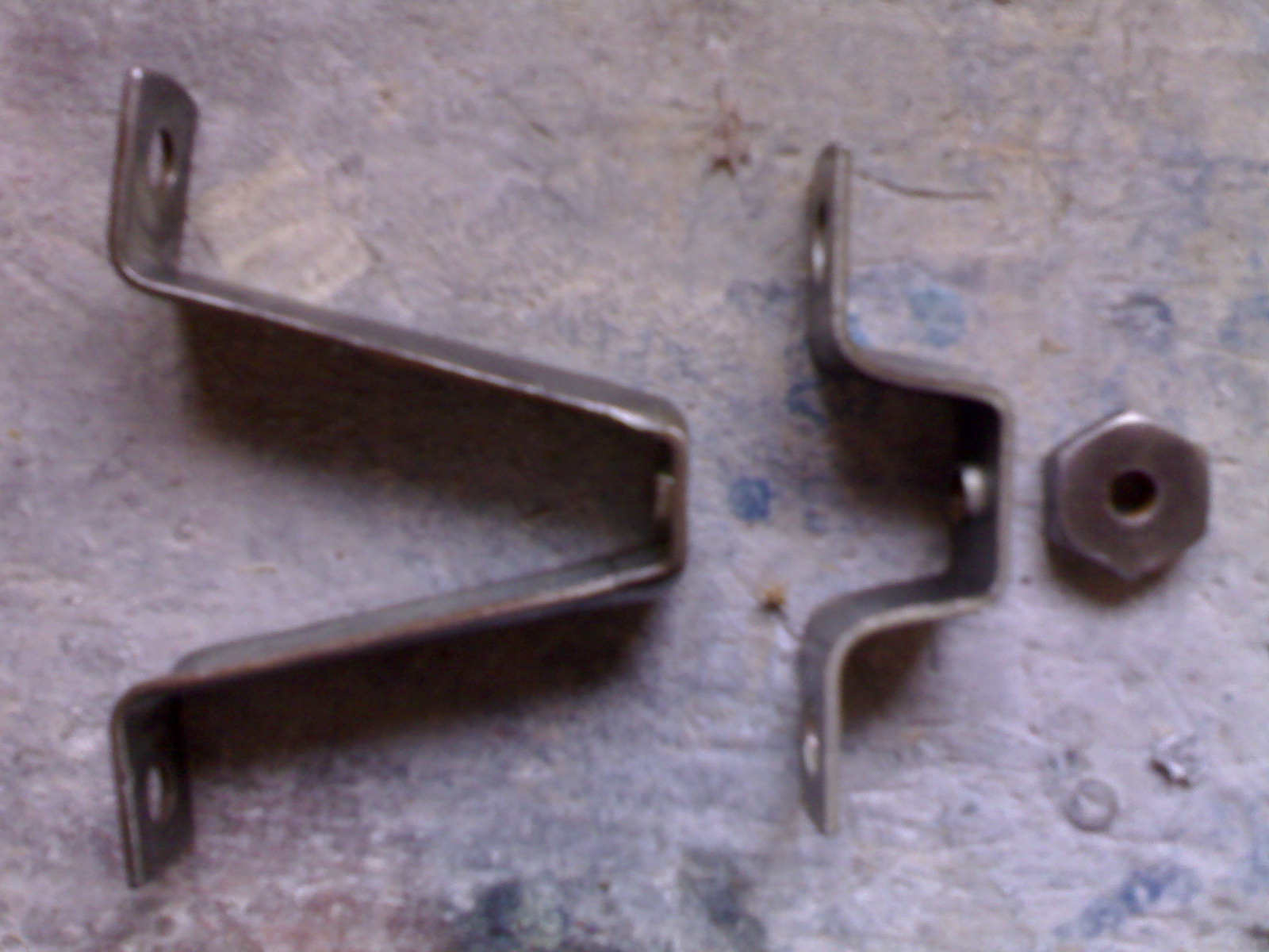

Poi ieri sistemando il capanno ho trovato dei pezzi ke eran dentro la sacca quando ho smontato la vespa. sono due specie di V una grande e una piccola. a occhio mi sembra un porta ruota. avete mai visto?
Qualcuno sa aiutarmi?

Per l'adesivo "rodaggio" vedi la foto, per i pezzi a "V" mostra foto per facilitare la risposta. Però gran bel pezzo di Vespa, tanti complimenti. Solo un piccolo appunto (se lo accetti e se sei un patito della precisione come me!): l'interno del parafango, la parte nascosta del serbatoio e l'interno del suo alloggiamento andavano lasciati del color nocciola del fondo.

Ecco la foto dei pezzi che secondo me è un porta ruota anteriore:
232,11 KB
quello grande sul tunnel e quello piccolo fissato alla gomma. poi quello grande va all'interno della gomma e si prende su quello piccolo.

Inserito il - 18/02/2009 : 13:40:17  Mostra Profilo Invia a n/a (ex wyatt) un Messaggio Privato
cavolo! il secondo a partire da sinistra ce l'ho anche io... io purtroppo l'ho trovato montato sulla ruota anteriore perchè era quella di scorta che era stata sostituita... sinceramente non ho ben capito come vada posizionato... negli spaccati non c'è nulla tra l'altro!
adesso purtroppo non posso provare il pezzo perchè ho prestato la vesta per alcune foto a una mia mica... però ciò che mi dici te wyatt87 mi dai un pò di conferma alla mia teoria.

Che fosse il porta schermo (parabrezza) da montare sull'unico foro alto del ponte? O il porta borchie?

I tappi son sbaglaiti sono di REVIVAL....plastica nera.
L'adesivo norme rodaggio in versione garnde è giusto quello ceh ti ha postato brustul, fino al 1964 (comprese le GL) ergo quella di VESPATECNICA VOLIII° di Gl ne monta uno sbagliato!

Mi sembra una cosa artigianale non credo prodotta dalla Piaggio per la ruota di scorta; essendo un optional, all'epoca ce n'erano di diversi produttori, i cosiddetti "after market".
Ciao.
Sinceramente non so, può essere... non ho trovato nulla in giro di quella roba li e in quella vespa li c'erano montati molti altri pezzi tipo un bordoscudo tutto lavorato e particolare, poi un'altro pezzo particolare sul parafango davanti e poi una specie di anello sotto la targa. appena mi torna la vespa lo provo a montare e faccio una foto e così giudicate. Però... wyatt87 mi ha messo un dubbio dicendomi che la V più piccola c'è l'aveva anche lui nella sua gomma di scorta.

Il pezzo non è un porta ruota... non so proprio cosa sia.
