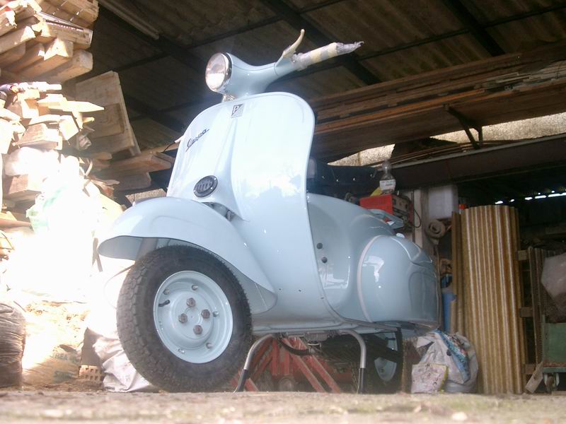

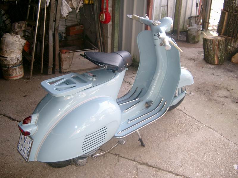

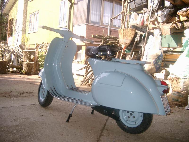

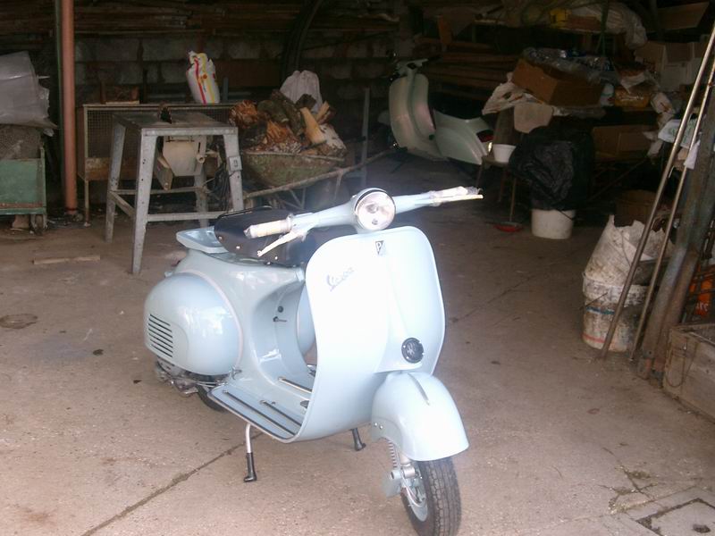

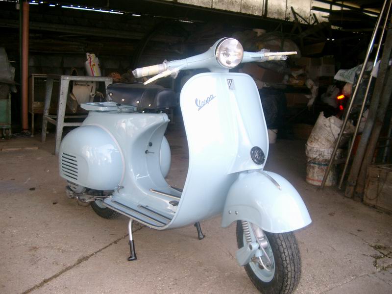

Inserito il - 11/02/2009 : 14:42:03  Mostra Profilo Invia a n/a un Messaggio Privato
ecco le foto, in attesa di fare quelle x FMI dato ke nn trovo un fondo bianco, come promesso:

Inserito il - 11/02/2009 : 15:01:11  Mostra Profilo  Visita l'Homepage di poeta  Clicca per vedere l'indirizzo MSN di poeta Invia a poeta un Messaggio Privato
BELLISSIMA!
appunto minimo alla marmitta e alla chiavetta di chiusura dello sportello del cofano che andava non verniciata, che GOMME monti? PIRELLI o nuove commerciali? Son belle anche loro e parecchio!
L'ammo ant SEBAC non mi piace, il telaio della sella andava alluminio cerchi, manca ancora la targhetta AQUILA CONTINENTALE sulla sella, il vetrino del fanalino post vespa time lo ha della SIEM con catadiottro...
Per il COLORE è certo il suo in ACRILICO, ma in origine era un pelo più Verdognolo, il GRIGIO AZZURRO delle VNB1-2 è colore bellissimo, anche quella su VESPATECNICA VOLII° è un pelo troppo celeste, la formula attuale la riproduce però così in originale....
essendo il cavalletto simile alla VNB1 (con supporti in fusione , diametro ridotto, unico foro), la pedivella è giusta in metallo (rarissima), dal telaio VNB2T 9001 il cavalletto diventa a due fori e la pedivella cambia, ha il gommino antiscivolo.
Cosa ci hai messo sui fori del ponte?
E su quello sotto lo sterzo?
Ne devo restaurare un paio (vnb1-vnb2) nel 2010-11 ecco perchè sono tanto avido di particolari!
Sopratutto guardando VNB BELLE COME LA TUA!
ESAGERATA.
BELLISSIMA OLD.

Grazie poeta!
si è Lei, attesa, sperata, ossessionato dalle linee old che oggi si riscoprono sotto un raggio di sole, quasi cinquant'anni portati bene.
1. gancio va colorato o no? su vespa tecnica è colorato...
2. le gomme non sono pirelli, però avevano un bel disegno e mi ispirava.
3. l'ammo l'ho ordinato e me l'anno dato così, meccanico di paese infame...
4. telaio sella, qui ero ignorante, mi son fidato di ciò ke mi davano.
5. la targa aquila la devo comprare. è obbligatoria x FMI oppure passa lo stesso? ti chiedo xkè volevo fare le foto domani e se no mi tocca rimandare.
6. il vetrino non ho curato, mio errore, lo ammetto. ma il davanti è il suo al 1000%
7. il colore lo ha fatto un carrozziere mio amico, un grande. se avessi fatto io avrei fatto solo danni. ognuno il suo mestiere. mi chino a lui.
8. telaio è 5800
9. Cosa ci hai messo sui fori del ponte? quali sono? quelli del porta ruota? cmq nulla aspettando ke mi passi per fmi e gli monto il porta ruota.
10. quello sotto lo sterzo aveva quella plastichetta li quando l'ho presa. nn so se è originale ma l'ho lasciata su.
11. Sopratutto guardando VNB BELLE COME LA TUA! grazie, ma il merito è di molti di voi per i particolari e i consigli datemi. Io ci ho messo solo la mia passione e le notti passate fino l'una di questi sette mesi.
