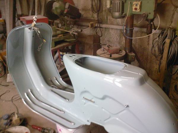

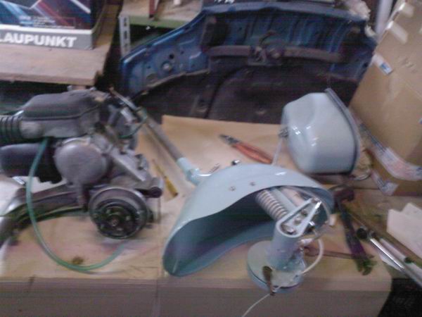

ecco un paio di foto di come procede il restauro...
42,08 KB
37,26 KB

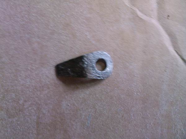

e poi avrei una domanda.... ho due di questi pezzi e non mi ricordo dove vanno... sapete aiutarmi?
36,46 KB

Vanno sotto il fanalino posteriore, sotto i galletti o bulloncini che lo fissano al telaio, servono per far fare massa al corpo fanale post sul telaio.
Cambia il TUBO BENZINA quello che evdo fà schifo ed è di diametro ridotto, subito in PIAGGUIO a prenedre quello della PX già a misura ed i due fermi a molla che lo fissano sia sul becco del carburo che suotto al serbatoio!

si si il tubo era solo x prova... :) cmq ok x quelle due specie di ranelle sotto il fanale. Altro dubbio su quanto riguarda l'impianto elettrico. Allora nei cavi che vanno nella "presa bassa tensione" ci sono i quattro colori rosso gialllo verde eblu e poi c'è nè uno nero quello va a massa sul telaio? poi sotto il serbatoio, sempre nell'impianto elettrico c'è una diramazione con quattro cavi che si riuniscono in un solo punto, anche quello va a massa sul telaio?
