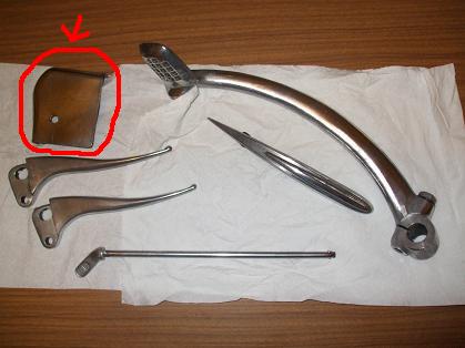

Riprendo il topic dopo un po' di tempo...
I pezzi ancora non sono arrivati causa ferie... se ne riparla da settembre in poi...
intanto oggi ho lucidato qualche pezzo.
Inserito il - 15/08/2008 : 19:15:22  Mostra Profilo Invia a vespa_90 un Messaggio Privato
il coperchietto del selettore marce va zincato

Inserito il - 18/08/2008 : 10:55:31  Mostra Profilo  Visita l'Homepage di poeta  Clicca per vedere l'indirizzo MSN di poeta Invia a poeta un Messaggio Privato
Leve originali vedo....nota di pregio.

Inserito il - 18/08/2008 : 20:24:36  Mostra Profilo Invia a n/a un Messaggio Privato
Scusate...c's'è questo??
