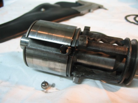

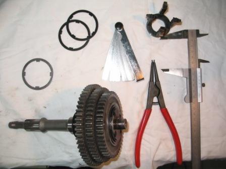

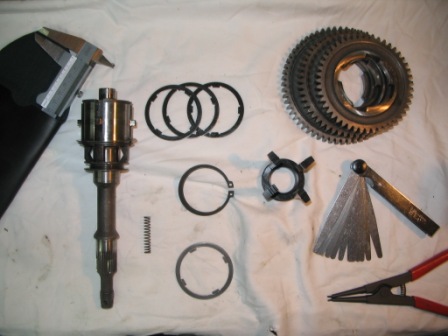

Revisione Cambio:
Il tutto era già stato pulito e sgrassato, gli ingranaggi sfilati.

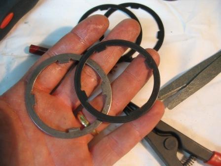

Ecco qui tutti i pezzetti: crocera nuova, molla nuova e un pò di rasamenti di varie maggiorazioni.
42,49 KB

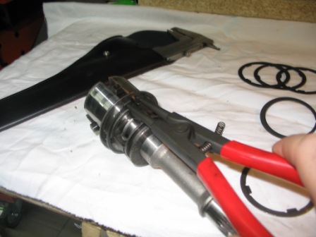

Inizio togliendo il seger posteriore e sfilo, cautamente, la vecchia crocera.
39,95 KB
37,85 KB

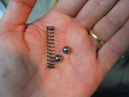

Molla e sfere nuove.
34,75 KB

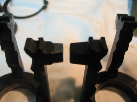

La crocera era proprio il caso di sostituirla: destra nuova, sinistra vecchia!
30,28 KB

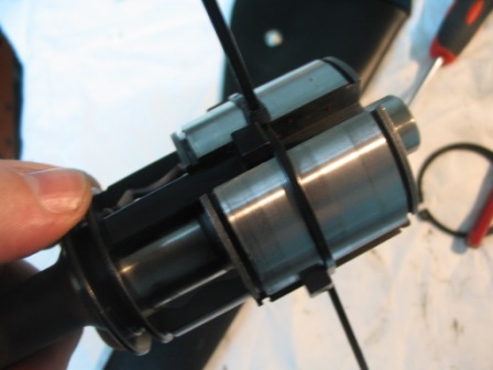

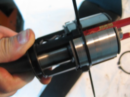

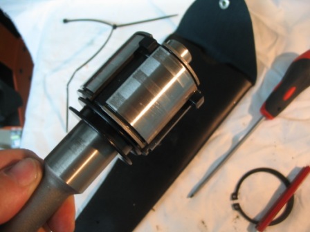

Infilo la nuova crocera aiutandomi con una matita spezzata a metà e due fascette.
38,02 KB
41,1 KB

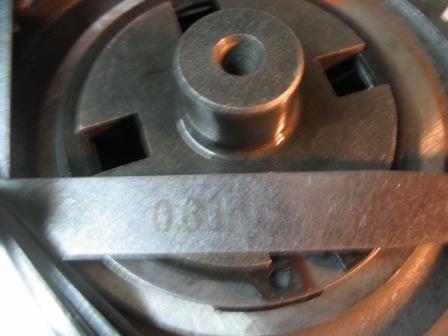

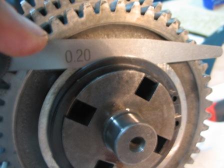

Infilato tutti gli ingranaggi, rasamento originale e seger, verifico con uno spessimetro che il cambio è chiuso in tolleranza 0,8.
22,27 KB
Si riapre e, con utilizzando due rasamenti maggiorati, richiudo in tolleranza 0,2.

Quei rasamenti di spessorazione dove li hai presi!
Ingegnose le matite!

I rasamenti li ho presi da Sip, ma anche Denis della DRT li ha...
