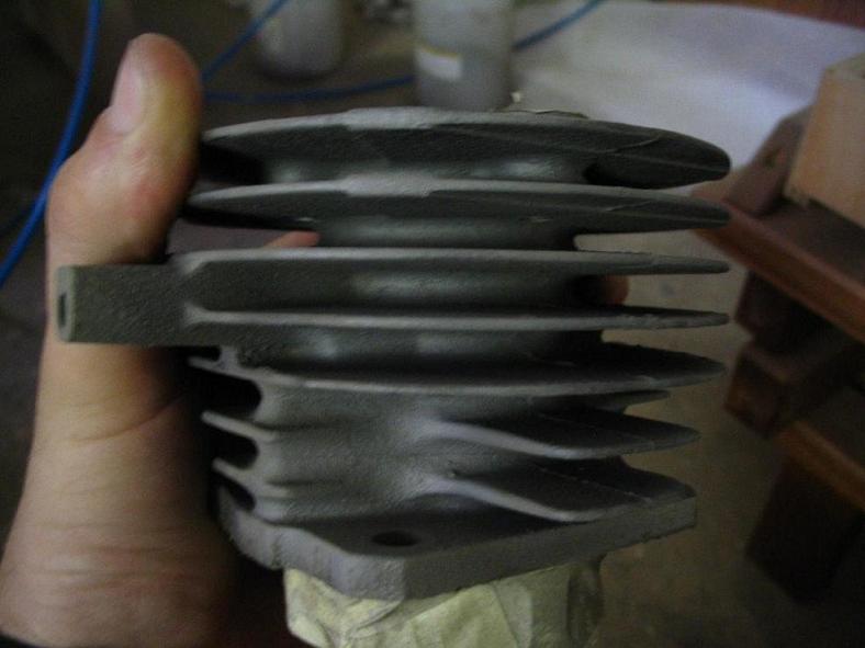

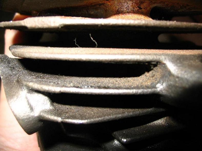

Ok, prendiamo in mano il cilindro e rifacciamo un bel lifting al musetto di questo motorello ultraquarantenne...
Il cilindro, seppur ben pulito, non può essere verniciato in queste condizioni. Infatti presenta ancora un pò di grasso e ruggine nei punti meno accessibili...
68,1 KB

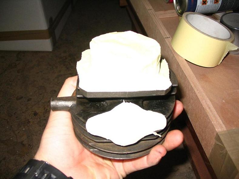

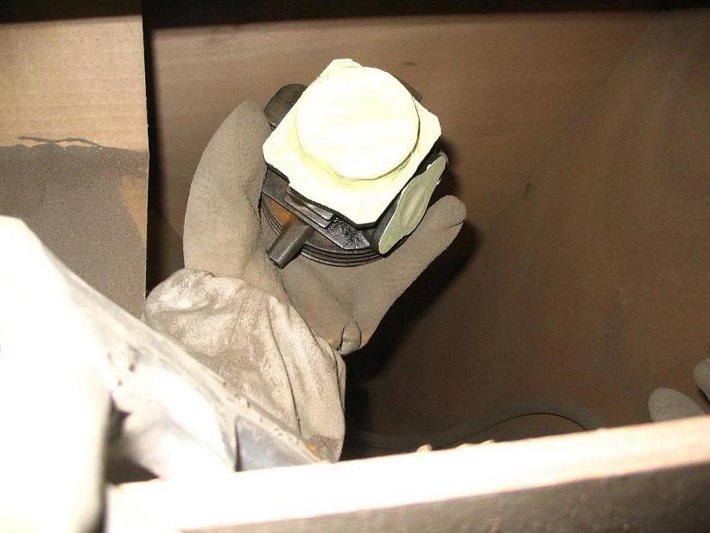

Nastro ben bene tutte le parti che non dovranno ricevere nemmeno un granellino di sabbia. Io uso il corindone: materiale finissimo ma molto abrasivo. Purtroppo è molto nocivo, percui uso sempre una buona mascherina da verniciatura!
61,01 KB
Queste sono un paio di foto della mia cabina di sabbiatura: una scatola in pannello di legno con un plexiglass sopra. Sotto c'è un enorme imbuto sempre costruito in pannello di legno che permette il ricircolo e riutilizzo dello stesso materiale abrasivo.
52,77 KB
Un paio di guanti che sbucano da due maniche tagliate da un vecchio camice da lavoro e il gioco è fatto!
56,25 KB
Bhè... direi che il risultato è più che accettabile, considerate che uso una pistola da briko da 14,90€...
50,48 KB

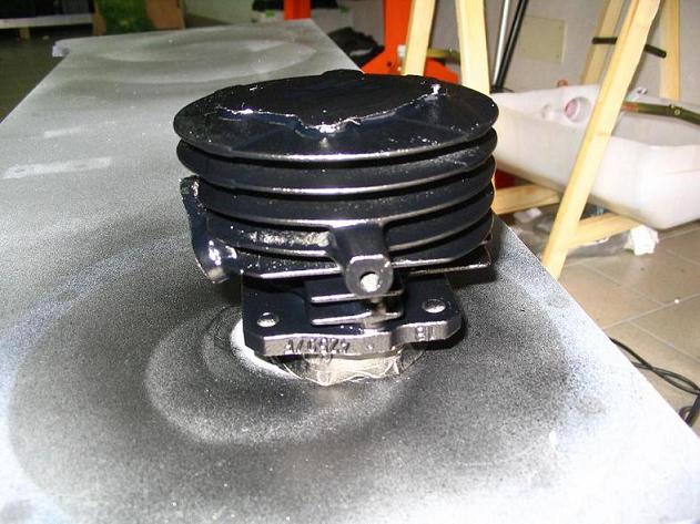

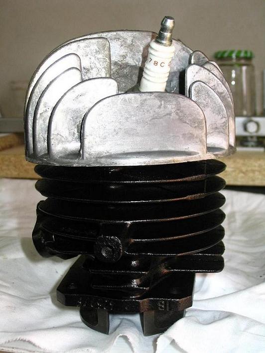

Pitturazione con nero opaco alte temperature... di OTTIMA qualità!
62,92 KB
Tolte le maschere ecco il risultato!
58,72 KB

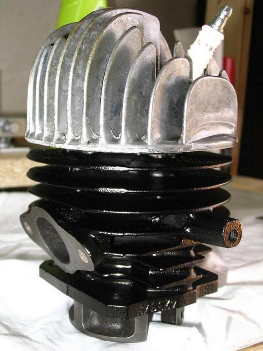

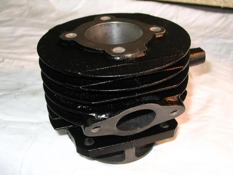

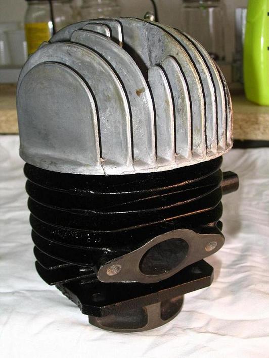

Quanto mi piace il contrasto di un cilindro verniciato di fresco con l'alluminio vintage della testa!!!
65,67 KB
65,02 KB
66,75 KB
69,52 KB

Quindi anche i nomali compressori andrebbero bene, ne ho visti dagli 80 ai 100 litri a 8 atmosfere intorno ai 200€!!! MA quando sabbi mica mantieni il pezzo da sabbiare con la mano?
yuri76
Città: Villa Vicentina
3703 Messaggi
Inserito il - 15/07/2008 : 09:53:43  Mostra Profilo Invia a yuri76 un Messaggio Privato
80/100 litri và già più che bene!!!
Sì, lo tengo in mano! Uso quei guanti con un grosso rivestimento in gomma e sono ancora perfetti!!!
