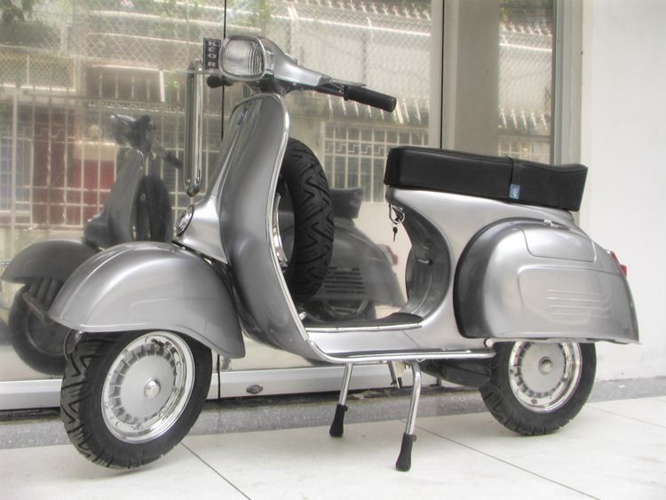

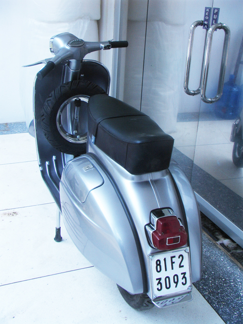

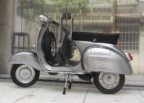

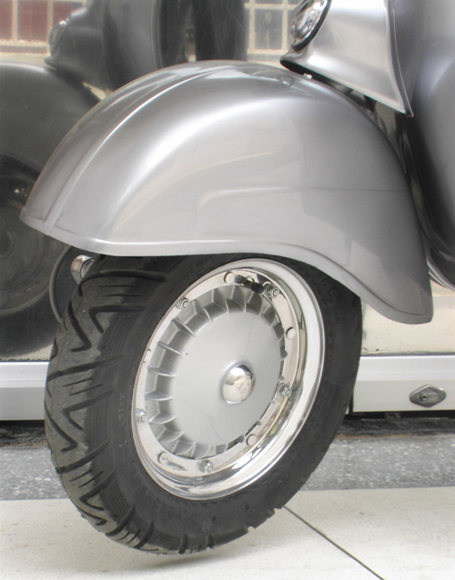

Salve,
potreste dirmi se secondo voi, cosi a prima vista questa vespa restaurata e' conforme all'originale? I vari gommini sono del colore giusto? Il contachilometri? (sembra nero ...), i cerchioni lo so non sono OK, io li pitturerei ma le gomme mi piacciono, e il colore pare sia di fabbricazione giapponese, la sella lunga in optional era cosi'?
Tom

molte cose nn sono le sue e poi il colore è proprio un grigio metalizzato e nn azzuro metalizzato della sprint.

Se quella è una SPRINT degna di questo NOME io sono GAY!
BELLA lo è, ma.....è lontana dai parametri della originalità ASSOLUTA!
Diciamo che è una SPRINT con occhi a MANDORLA una ROBA che qui in ITALIA piacerebbe solo a CHI DI VESPE NON NE CAPISCE NULLA!
E' bella solo se costa poco, ma se hai velleità di ORIGINALITA' TUTTA ITALIANA...
b'hè una SPRINT è ben altra Vespa, ha ben altra sella, sia corta che lunga, ben altro colore, altre rifinitura, altro strumento, altra marmitta , altre guarnizioni...sì insomma, ci somiglia, ma quella NON SARA' MAI UNA VERA SPRINT!
Le Vere Sprint han targa di Provincia CON CARATTERI blu E FONDO BIANCO, SEMPRE IN RESINA , lo stemma è quello della REPUBBLICA ITALIANA! Stella con corona di lauro all'interno c'è scritto R.I.! Quelle e solo quelle son degne di chiamarsi SPRINT.
E' una vecchia storia, di vespe a pedali francesi, ACMA 125, Special 75 spagnole, vespa 100 tedesche, 50SS, Super india 150, ChetaK Baja,,,,nessuna di loro per quanto rara e bella o appena RESTAURATA come quella che hai inviata in foto...
è DEGNA solamente della più sgangherata delle 50N NOSTRANE!
>Perchè la VESPA, quale che sia , ha solo e solo un nome, solo e solo una patria, solo e solamente una versione, l'ORIGINALE!
E l'ORIGINALE ha lo stesso profumo degli spaghetti, lo stesso riflesso di un tramonto sul Tirreno, vecchie gomme marchiate PIRELLI!
Quella NO, NON è una SPRINT, ci somiglia, ma non ha quella chioma BRUNA e fluente, quel carattere aperto e sincero...NO, NON è ITALIANA!
DA DIMENTICARE a mio dire.

Comunque,
abito qui in Vietnam da un po', mi hanno offerto sta vespa prodotta originalemtne a Pontedera (con certificato), restaurata/tuning con pezzi importati dall'Italia (vari dell'orto e polini) a meno di 2'000 euri. Concordo che i riflessi chiaro di luna nella foto non li vedo,le gomme sviano il colpo d'occhio e i gommini e manopole sono toppo neri ... e il contachilometri? Come dev'essere?
Io pensavo poi con il tempo di sostituire pezzi qua e la' tipo la sella, etc. e nel frattempo usarla tuti i giorni nel caotico traffico di Hanoi (e guai se mi lascia apiedi)
Mah. Poeta, sembra che disdegni una vespa! Che succede? Totale crisi nazionalistica? Qualcuno qui l'ha portata, poi ci penso io a riportarla a casa sua dopo ilsuo lungo espatrio e gli spaghetti (e la benzina a 95!( glie li faro' poi provare (qui si trova solo del 92 ottani)
Consigli che vorrei sono essenzialmente il colore e i dettagli esterni. Che gli faccio cambiare?

i modi di poeta sono un po' rudi, mi sa che devi abituartici ... comunque guarda... se vuoi renderla originale in effetti dovresti rifarla da capo... c'è da cambiare praticamente tutto... se proprio la vuoi comprare ti consiglierei di lasciarla così com'è... spenderesti meno di 2000 per comprarla però poi per rifarla originale altrochè 2000... te ne partono come minimo 3000 ... pensa che a me per smontare la mia vbb (in medio/buone condizioni), ridipingerla e rimontarla (visto che avevo tutti i pezzi e non mi serviva nient'altro) mi hanno chiesto 2300 euro !

effettivamente questa è una sprint, ed è restaurata, ma non restaurata nella maniera che il 99% delle persone qui dentro intende..
Ciò premesso se ti piace, cosi come è, prendila, usala fai tanti chilometri e divertiti!!che dire..
Se invece stai ricercando un oggetto, raro che sia, integro nella sua originalità,beh..siamo distanti..molto..tutto li..
Ora la decisione spetta a te non a noi..tu hai chiesto giudizio noi lo abbiamo espresso . Ciao, e..Benvenuto!

ciao a quel prezzo prendila
ma io sono sempre più dell'idea che all'estero ste povere vespe le restaurano ma non c'hanno proprio l'idea! guarda anche solo che ha su la marmitta del px! oscena! e quel cavalletto? e quelle scarpette? e il colore=??
sono finte ste vespe!
mettono motori px elaborati pure sotto i farobassi! ce li fanno entrare in qualche modo, penoso!
