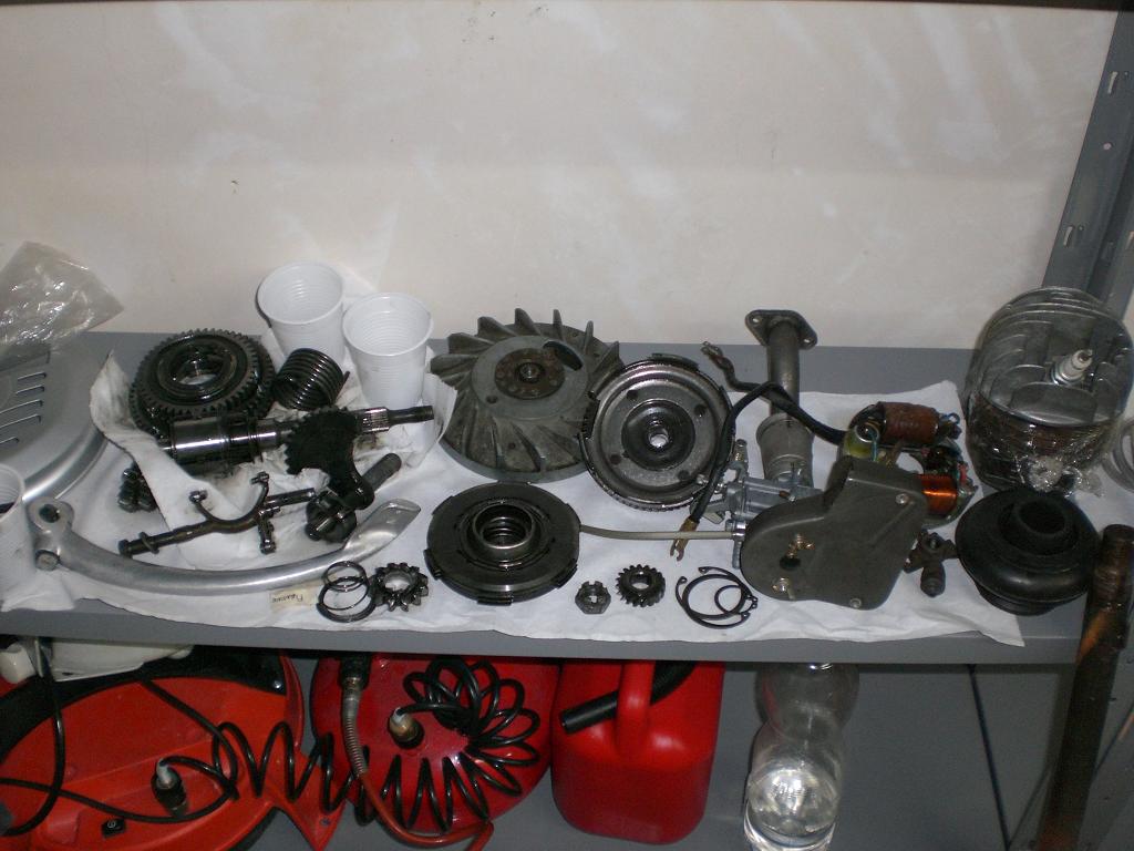

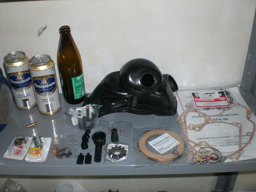

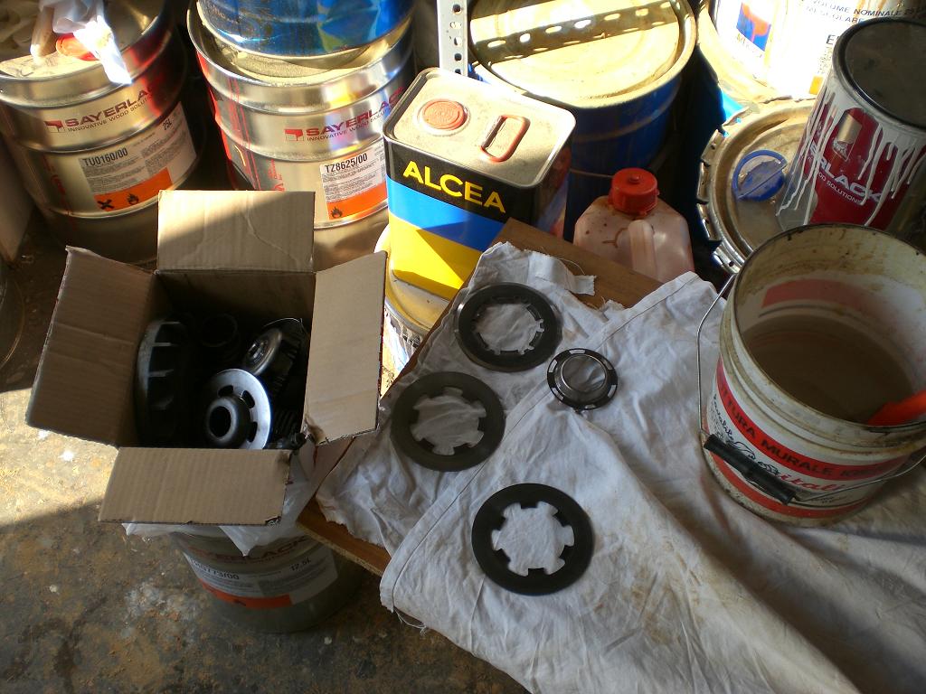

Qui sono tutti i ricambi:
122,43 KB
I pezzi sono tutti impiastrati da un olio arrivato veramente alla frutta, nero ed appiccicoso.
129,74 KB
153,7 KB
179,33 KB

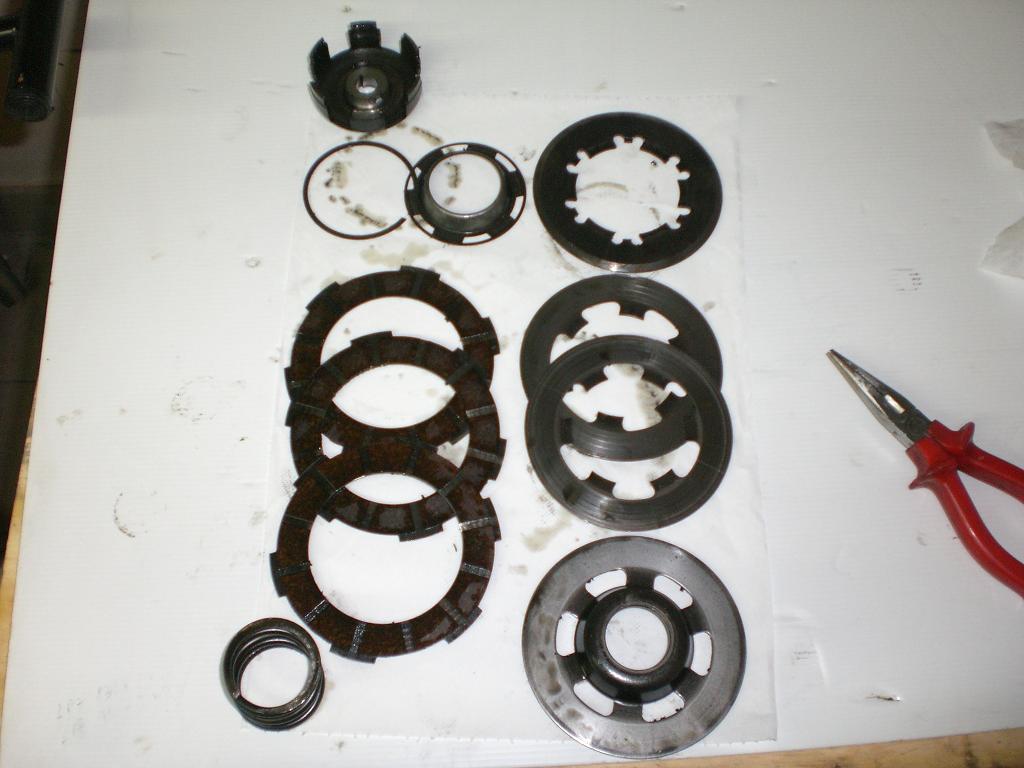

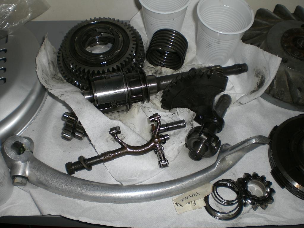

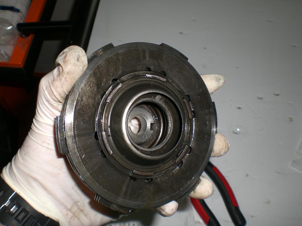

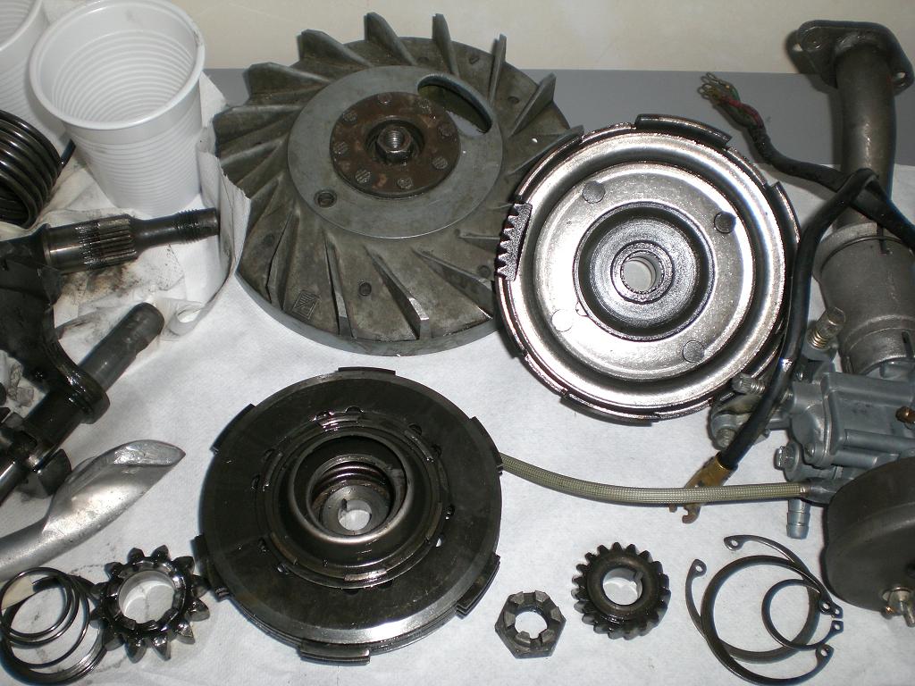

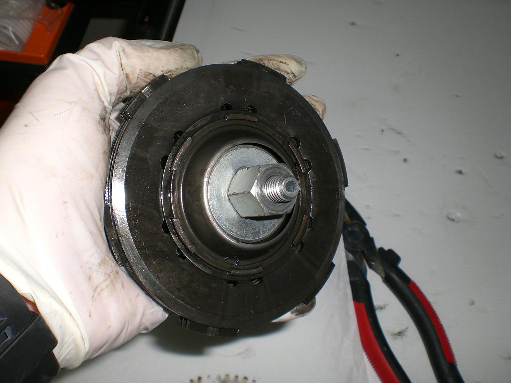

Per prima cosa ho proceduto al disassemblamento della frizione di questa "Vecchietta":
124,92 KB
113,33 KB
112,1 KB
Proceduto poi con la pulizia a base di nitro e gasolio 50-50 e poi sgrassatura con nitro da lavaggio puro.
166,62 KB

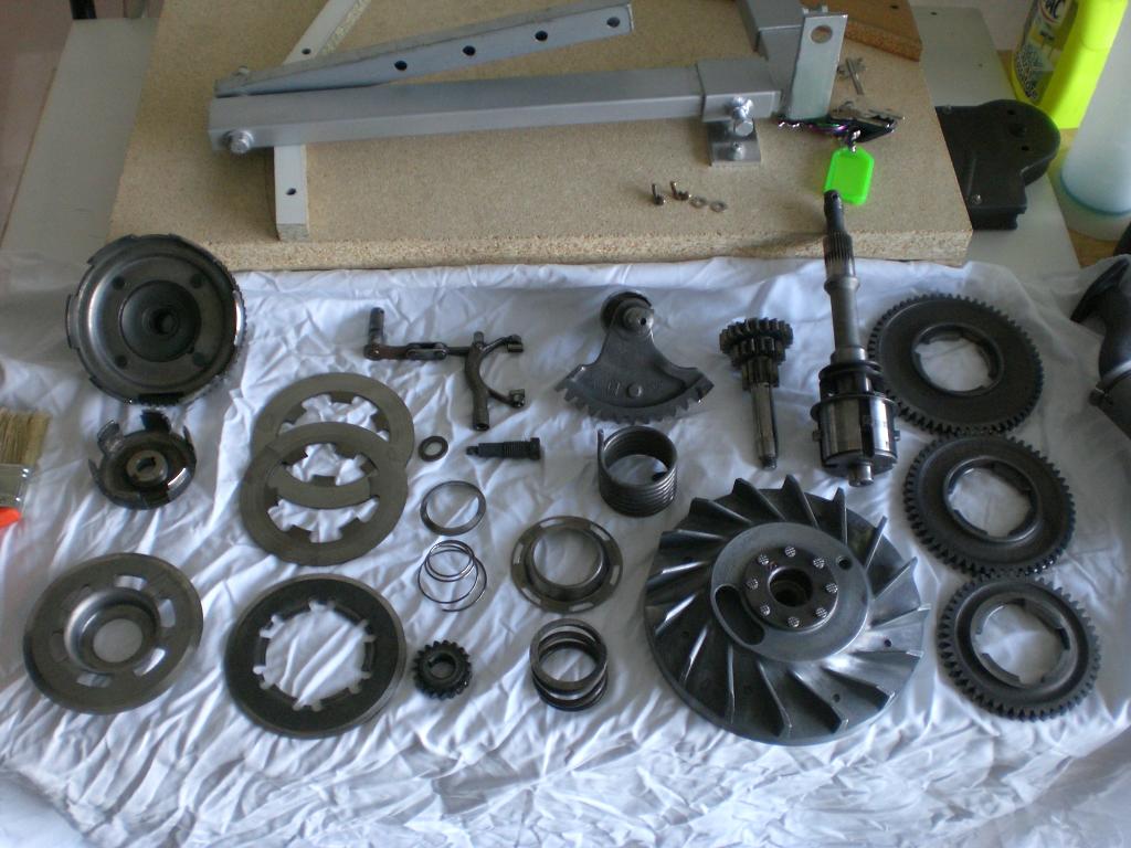

Ecco tutti i pezzetti belli puliti e sgrassati sopra un panno immacolato! A me piace lavorare sul pulito...
150,17 KB

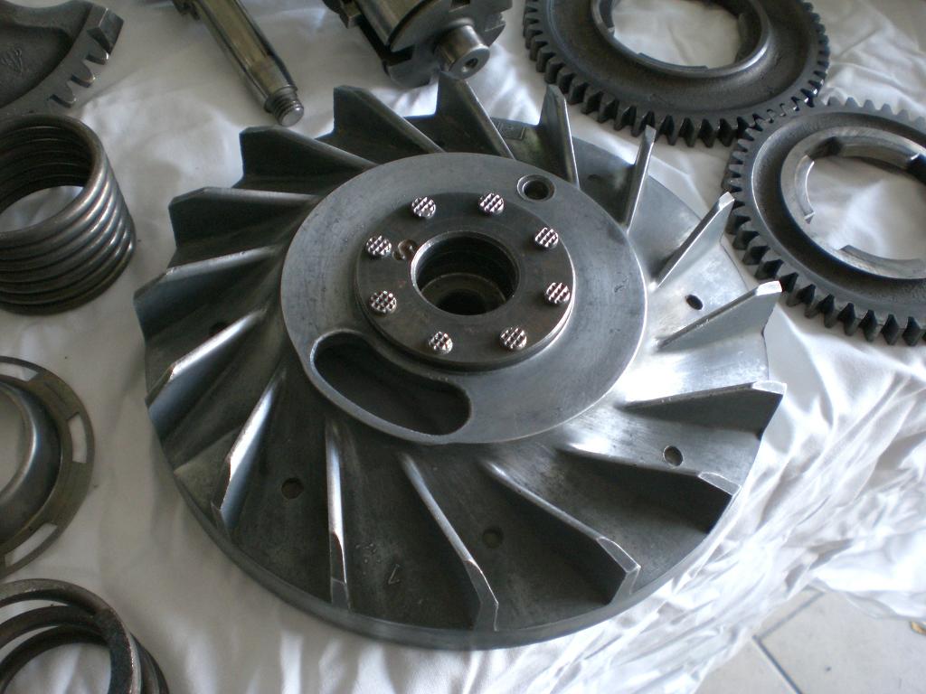

Il volano ripulito con spazzola in panno montata su trapano, sembra rigato, ma è l'effetto del riflesso. Camma sabbiata e mozzo spazzolato.
135,36 KB

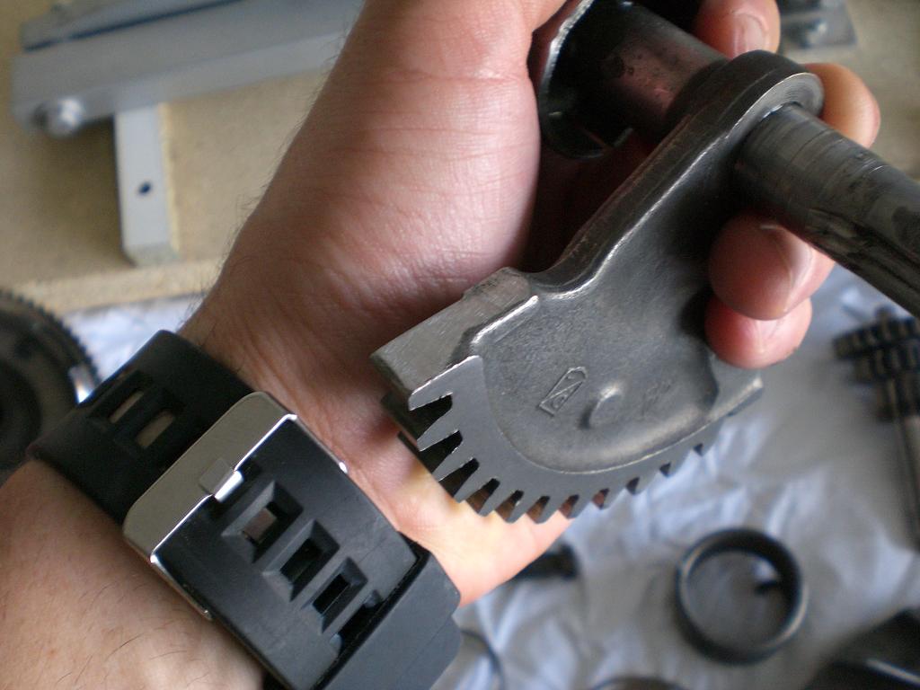

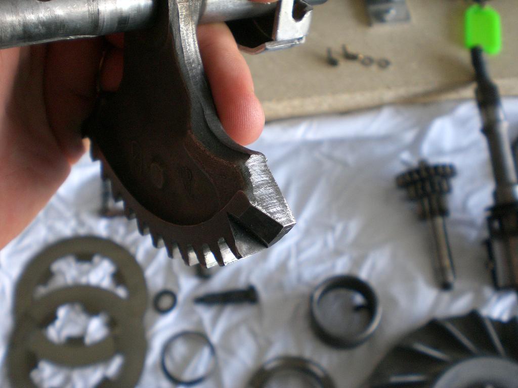

Per prevenire la rottura nuovamente dei tamponi di battuta ho limato leggermente le estremità del settore avviamento che da originale è un pò spigoloso e con una leggera "bava".
115,54 KB

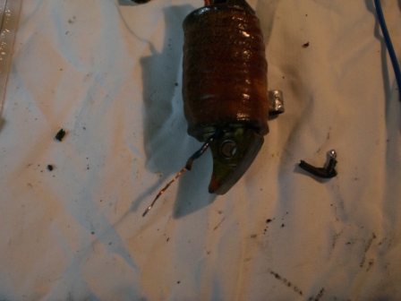

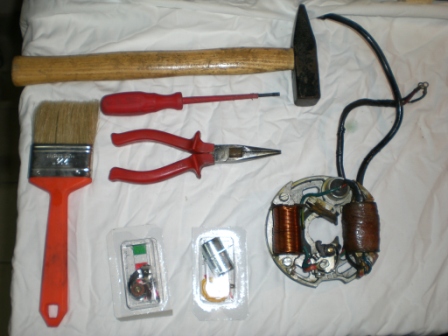

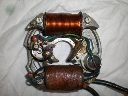

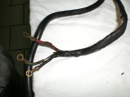

Oggi ho rigenerato lo statore.
Ovviamente non era in buone condizioni e gli isolamenti erano completamente screpolati, riparati con nastro isolante.
103,73 KB
81,5 KB
95,38 KB
105,4 KB

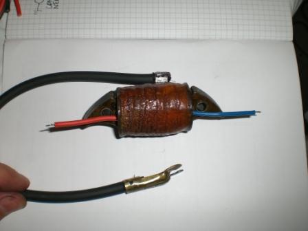

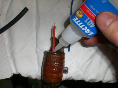

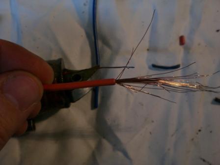

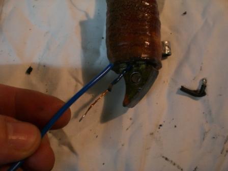

Per prima cosa mi sono occupato della bobina AT interna.
Ho usato l'isolamento di fili elettrici del giusto colore per rivestire i vecchi cablaggi.
82,59 KB
36,56 KB
33,38 KB
Infilati gli isolamenti li ho fissati alla base con colla cianoacrilica.
44,84 KB

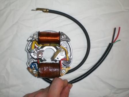

Sostituzione cavo candela e la bobina AT è come nuova!
35,37 KB
Smontato il tutto, pulito e sostituito come da rito puntine e condensatore. Il feltrino è stato messo a mollo nello sgrassatore, risciacquato e soffiato col compressore per "ravvivarlo": come nuovo direi...
44,95 KB

Spero bene per quella bobina AT... ha un colore che non mi convince.
L'ho testata con il multimetro e sembra ok.
C'è poi il problema che tendevano a magnetizzarsi, e quindi non funzionando più.
Mi pare sia proprio questo il motivo che ha portato a spostare la AT esterna al campo magnetico.
Vedremo, dai!

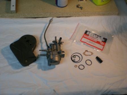

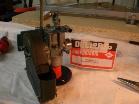

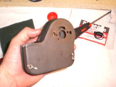

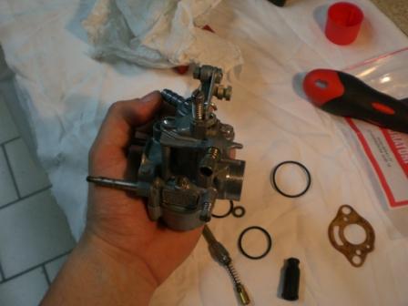

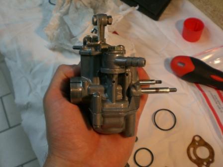

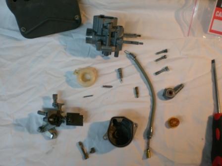

Revisione del carburatore, originalissimo 16/10.
Qualcuno mi conferma che il filtro è giusto in metallo? Pensavo che sul 16/10 dovesse essere in plastica.
Le condizioni esterne sono già molto buone.
40,73 KB
Smontaggio completo e lavaggio di tutti i componenti in gasolio e nitro 50/50, successiva sgrassatura con nitro da lavaggio.
41,35 KB
L'interno invece è in ben altre condizioni. Tutto rivestito da una dura incrostazione, quasi come strati di calcare.
Per cui ho prima rimosso il grosso con un piccolo cacciavite e poi rifinito con il dremel e spazzola i nylon finissima.
40,88 KB

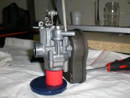

Rimontato il tutto.
46,75 KB
45,3 KB

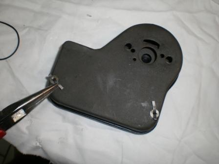

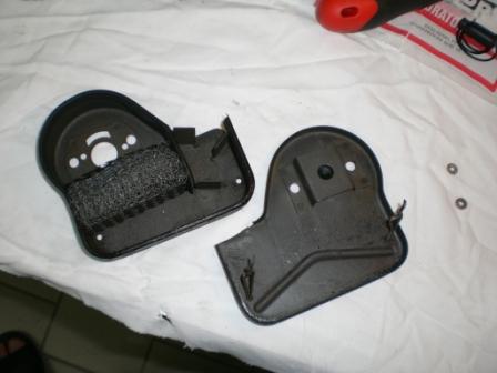

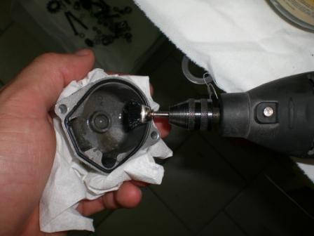

Anche se sembra ok, si apre anche il filtro.
41,9 KB
35,58 KB
Aperto il tutto, immersione per qualche minuto in gasolio&nitro e poi tutto ben soffiato con compressore.
43,99 KB
Il tutto bello, pulito e riassemblato.
Certo, è "solo" un carburatore... un altro piccolo dettaglio...
49,7 KB
48,96 KB

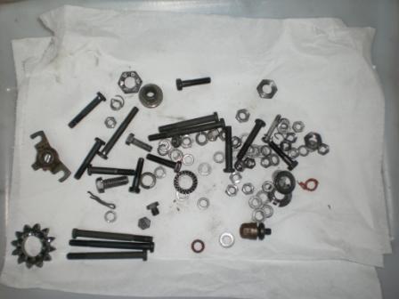

Nel frattempo ho shackerato e lavato in più fasi tutta la viteria.
45,82 KB

Bravo YuriPenso proprio che la mia N montasse il filtro in metallo per altri modelli mi pare che sia in plastica

si in metallo!!!
