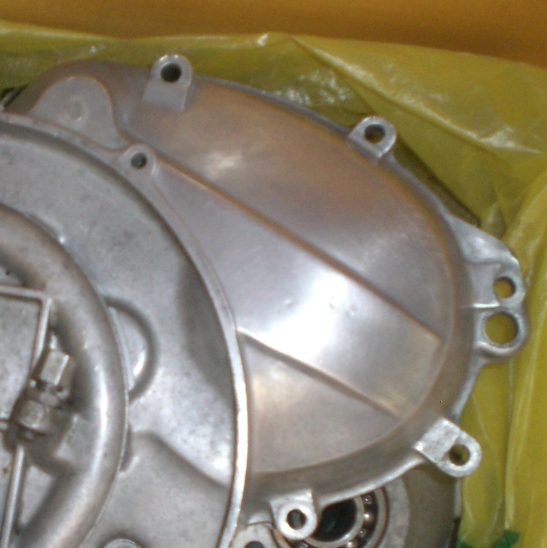

Vesparo, mio padre lavora l'acciao e anche lui mi ha consigliato dei prodotti tipo metalcrome...noto però, dal risultato, che i carter sembrano verniciati. Per quanto tempo l'hai lasciato agire il metalcrome?
Prov.: Rovigo
Città: Rovigo
90 Messaggi
Inserito il - 05/08/2008 : 10:39:21  Mostra Profilo Invia a n/a un Messaggio Privato
Circa 1 ora, poi ho lucidato. Il risultato a livello estetico non è male. Ma io comunque ho deciso di lavare via tutto. Infatti basta un'po di benza per scioglierlo via. Una volta montato il motore non sopporterei che ad ogni piccolo schizzo colino dei rivoli argentati.
A questo punto penso che la cosa migliore sia pulire con diluente + benzina + gasolio + molto olio di gomito.

ah ma quindi il metalcrome ti deposita una patina sui carter?
Prov.: Rovigo
Città: Rovigo
90 Messaggi
Inserito il - 05/08/2008 : 11:57:24  Mostra Profilo Invia a n/a un Messaggio Privato
Esattamente. Tipo la pattina per le scarpe. Infatti anche dopo lucidato se tocchi i carter con le mani sudate ti diventano come quelle dei Rockets!
è quello che ti consiglio anche io... spugnetta di ferro...molto morbida...per piatti...
benzina e moooooooooooooooooolto olio di gomito....il risultato è pressappoco questo:
257,22 KB
Inserito il - 05/08/2008 : 16:54:16  Mostra Profilo  Visita l'Homepage di poeta  Clicca per vedere l'indirizzo MSN di poeta Invia a poeta un Messaggio Privato
Carter come dio comanda!
Bagno in acido muriatico, dopo sgrassatura a fondo, poi paglietta metallica piatti con WD40, risciacquo con FULCRON.
E' un culoimmane, ma che carter...

Il bagno nell'acido muriatico toglie anche la patina bianca dai carter? E per evitare, una volta effettuato il bagno nell'acido e pulito con paglietta e WD40, che si formi la patina bianca sui carter, fino a quando non verrà rimontato il motore, come bisognerebbe conservare i carter!!!
STRAQUOTO l'acido muriatico...sempre attenti alle mani e agli occhi!!!
