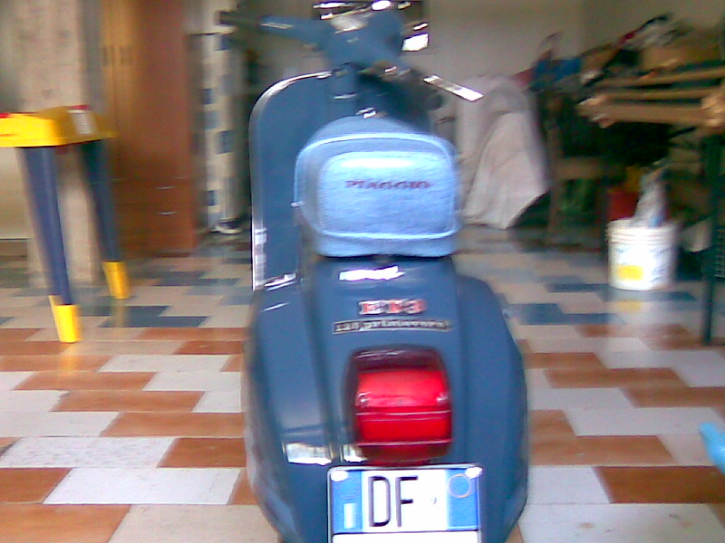

foto di un'et3 appena reimmatricolata
116,82 KB
devil
Città: Varese
128 Messaggi
Inserito il - 18/08/2008 : 14:57:08  Mostra Profilo Invia a n/a un Messaggio Privato
una foto meno mossa nn c'e? :D
Prov.: Rovigo
Città: Rovigo
90 Messaggi
Inserito il - 18/08/2008 : 15:26:58  Mostra Profilo Invia a n/a un Messaggio Privato
non dovrebbe essere nero opaco ma grigio scuro.
conferme?
Phreno
schiaccia
Prov.: Siena
Città: Siena
1252 Messaggi
Inserito il - 18/08/2008 : 18:25:19  Mostra Profilo  Clicca per vedere l'indirizzo MSN di Phreno Invia a Phreno un Messaggio Privato
dovrebbe essere un grigio opaco 730

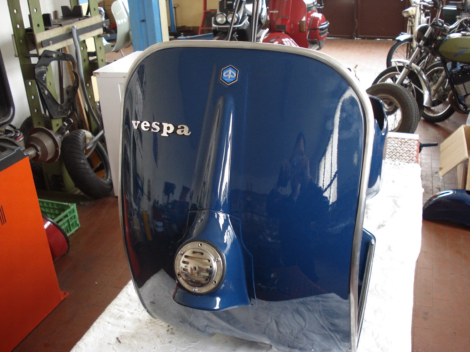

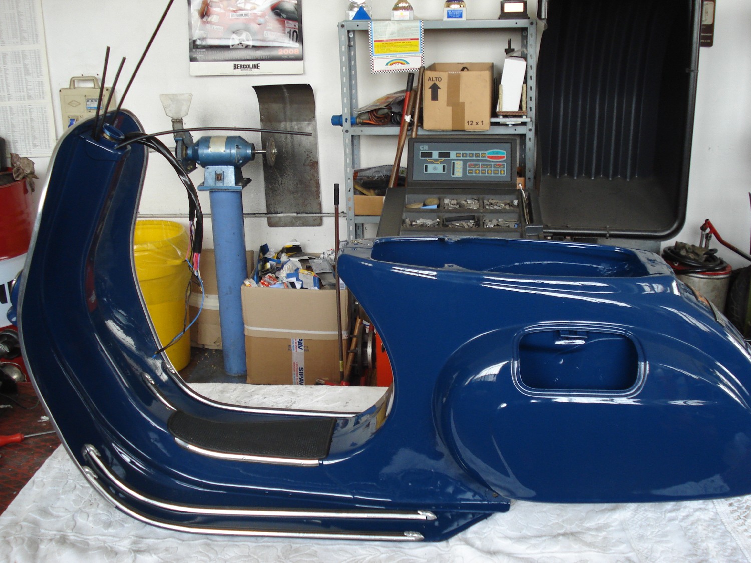

Rieccoci a noi.
Mercoledì sera ho ritirato il telaio dal carrozzaio e sono andato subito da un meccanico della zona ad installare il bordo scudo.
Ieri mi sono preso 1/2 giornata di ferie e sono andato dal mio amico meccanico.
Abbiamo installato i listelli le scritte le guaine e l'impianto elettrico.
413,7 KB
346,08 KB
382,4 KB
Inserito il - 24/10/2008 : 12:15:49  Mostra Profilo Invia a n/a (ex wyatt) un Messaggio Privato
bella bella bella! sta venendo su bene!!
Inserito il - 24/10/2008 : 14:08:43  Mostra Profilo Invia a et3jeans1976 un Messaggio Privato
confermo Wyatt, anche se da buon estremista della Nitro, critico il bicompo utilizzato!
troppo brillante, davvero troppo!
ma comuqnue molto bella!!!!!!
vai così
Prov.: Rovigo
Città: Rovigo
90 Messaggi
Inserito il - 24/10/2008 : 14:26:40  Mostra Profilo Invia a n/a un Messaggio Privato
Effettivamente è molto lucida.
L'ho fatto però perchè ho intenzione di adoperarla giornalmente la prossima estate. Sennò gli faccio fare la fine della 50 r che è bellissima con la sua vernice nitro ma estremamentte delicata. Si rovina molto facilmente, e così in un'intera estate l'ho adoperata 4 volte facendo circa 40 km.
Inserito il - 24/10/2008 : 15:04:30  Mostra Profilo Invia a et3jeans1976 un Messaggio Privato
va beh.... delicate si ma vanno usate...
la mia ha la sua bella vernice nitro di 32 anni fa.... ogni tanto compare qualche segnino nuovo
rodo un pò, mi innervosisco ma poi mi passa
e passa anche a lei!
