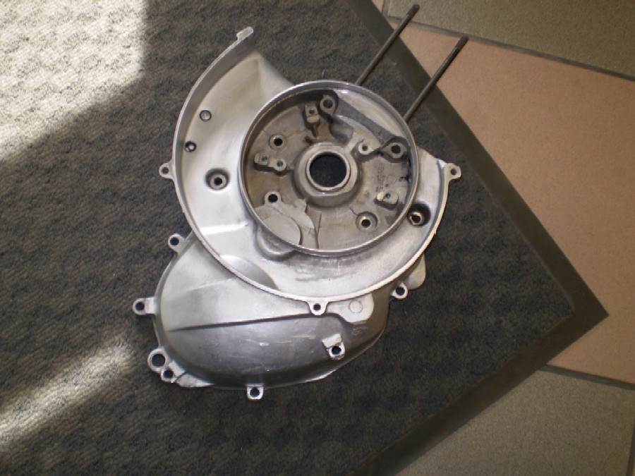

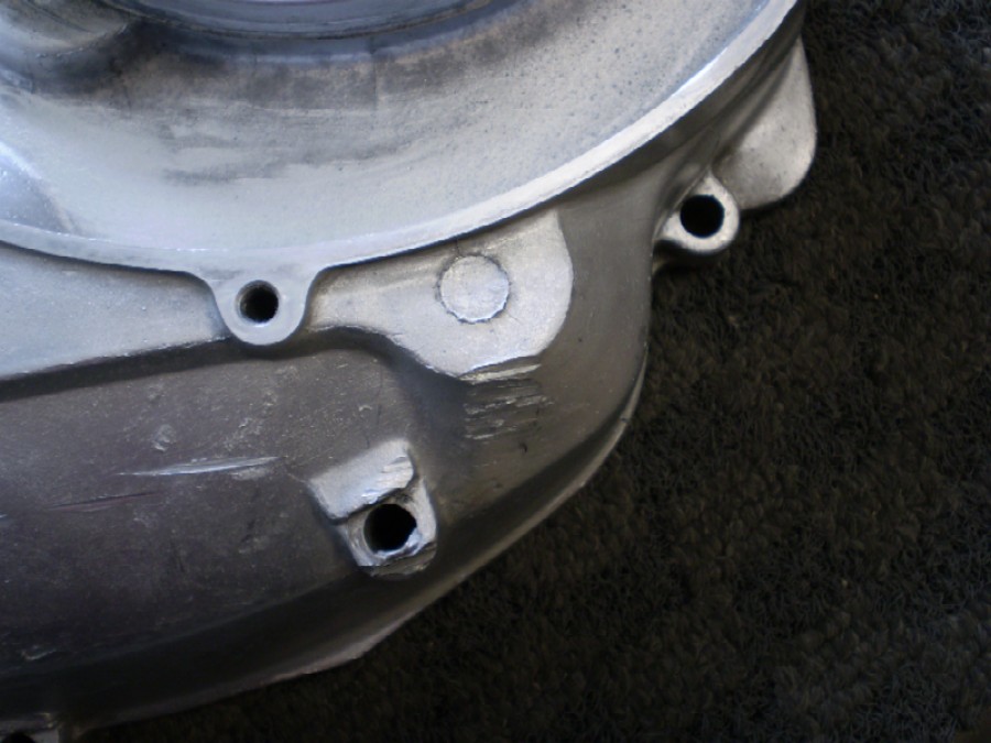

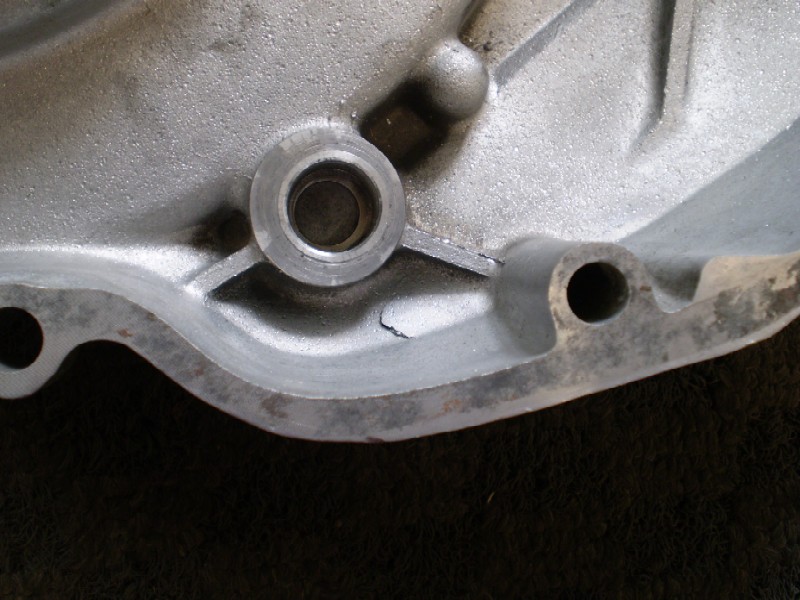

Inserito il - 04/08/2008 : 17:31:03  Mostra Profilo Invia a n/a un Messaggio Privato
Ieri mi sono dedicato alla pulizia dei carter motore. E qui subito una sorpresa. Il Carter esterno ha ricevuto un colpo e risulta danneggiato. E' da li che è uclito l'olio. Penso comunque si possa riportare dall'interno. Inserisco qualche foto.
138,73 KB
108,48 KB
113,66 KB
