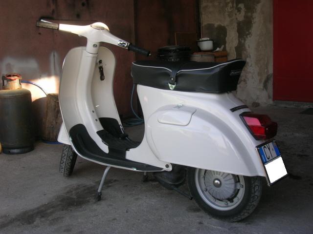

Concordo con lo zio giulio, la targa europea sulla primavera o et3 non sta male, quindi ti allego 2 foto della mia primavera reimmatricolata:
37,14 KB
34,35 KB
a presto
