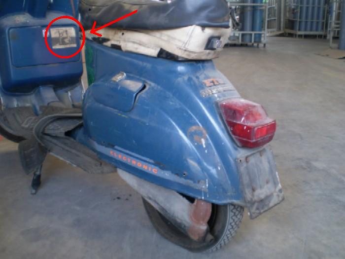

Una curiosità personale.. è una foto, quella attaccata allo sportellino del bauletto? Cosa ritrae?? Ciao e complimenti per l'acquisto, hai fatto un affare!!

Inserito il - 09/07/2008 : 17:51:31  Mostra Profilo Invia a n/a un Messaggio Privato
vesparo ha scritto:
L'adesivo ritrae una foglia famosa che molti conoscono.
Si quella l'ho vista, è verde.. Io però intendevo quella in bianco e nero, sullo sportellino del bauletto portaoggetti..
Città: Verona
215 Messaggi
Inserito il - 09/07/2008 : 17:54:27  Mostra Profilo Invia a n/a un Messaggio Privato
Allego foto..

Inserito il - 09/07/2008 : 18:03:25  Mostra Profilo Invia a n/a un Messaggio Privato
C'è scritto:
Lega Studenti Medi.
Giulio.Guerri
