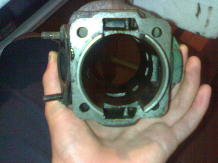

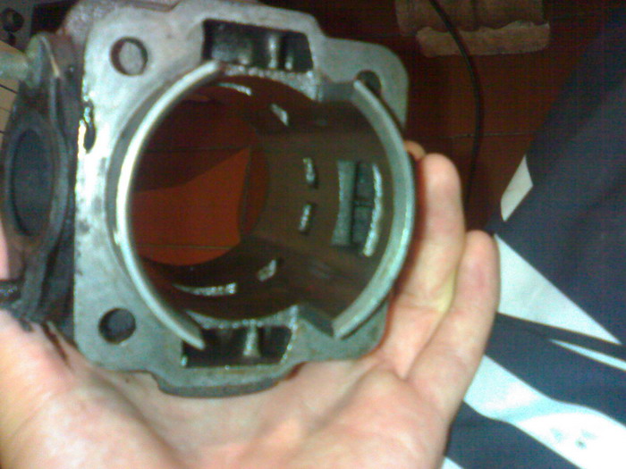

ciao a tutti ecco le foto del mio vecchio 102 polini (anni non si sa)
ecco le foto
104,07 KB
104,69 KB
il io dubbio è questo :
avevo notato dopo la sostituzione del cilindro che la vespa non era così pimpate come prima ma poi non ci ho fatto più caso... così sta sera alle 2 mi sono detto non è che il mio vecchio polini era lavorato?
dopo aver ribaltato mezza cantina l'ho trovato
dalle foto si riesce a capire qualcosa? è possibile fare qualche misura per capire se è stato lavorato?

basta che fai una foto al carter dove va il cilindro e lo vediamo sesn raccordati o no

be se ti riferisci al cilindro in foto sembra proprio come mamma polini l'ha fatto.. originale in tutto....se poi hanno lavorato internamente i travasi e lo scarico....questo è un altro discorso....ma non credo..
Inserito il - 27/06/2008 : 16:52:58  Mostra Profilo Invia a vespa_90 un Messaggio Privato
è un 102 polini originalissimo e uguale a quello di produzione attuale
il primo 102 polini aveva 2 unghiatone frontescarico al posto dei travasi a finestrella

aspetta che stai dicendo???
solitamente si lavorano i travasi del carter nn del cilindro quindi tu puoi averli lavorati come no, l'unica è smontare il cilindro e vedere i CARTER nn il cilindro, dal cilindro nn risali a nulla
