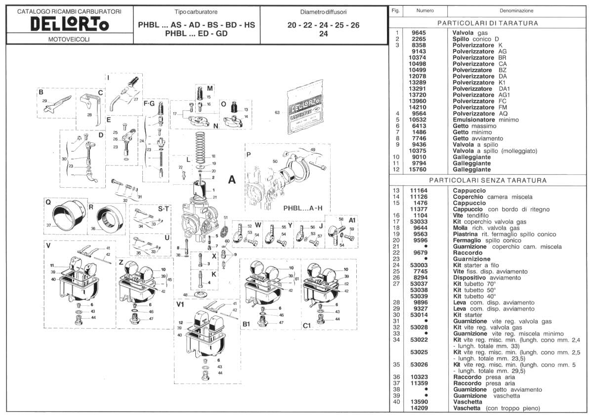

ciao gentilmente volevo chiedervi se avreste delle foto da illustrarmi di un phbl 24 e così spiegarmi dove si trova spillo, polverizzatore e tutta la roba che cè(tutte le viti e roba varia) da sapere su un PHBL 24 BD(devo montarlo su un motore 102 polini con tutti i suoi lavoretti)!!!!!!!!

spillo: è quello d'ottone che vedi quando alzi la ghigliottina per intenderci
va ad agire direttamente nel polverizzatore (aprendo la vaschetta e rimuovendo lo spillo o alzando completamente la ghigliottina sviti il polverizzatore)
la vite aria è a ridosso dell'attacco del collettore

eccoti un po di materiale..studia!!!!
Allegato: PHBH ..esploso.pdf
