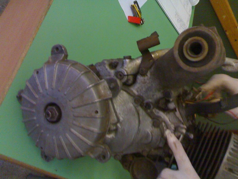

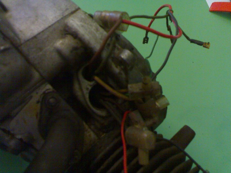

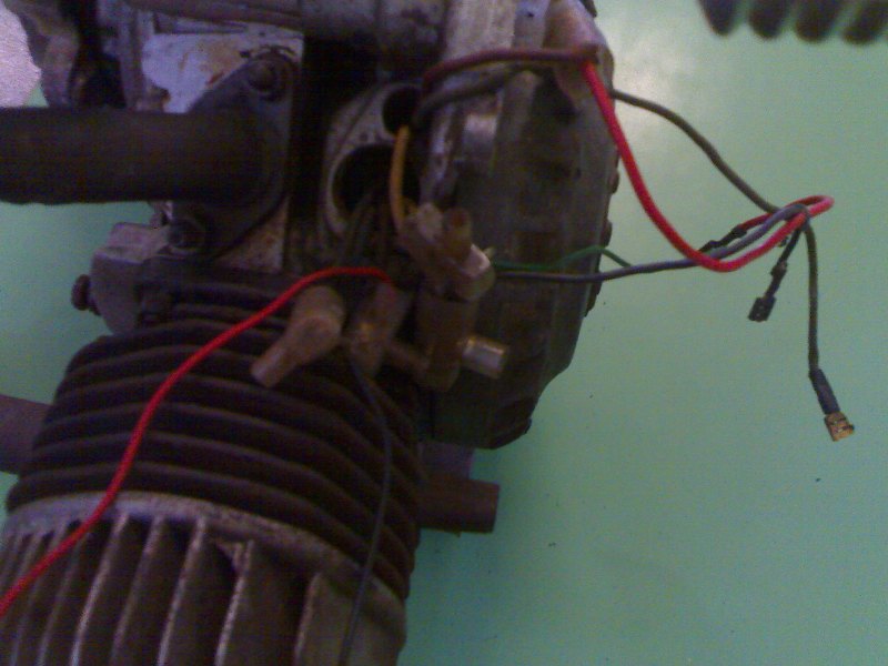

Ragazzi vi ricorderete ke vi dicevo ke la mia vespa 50special aveva un motore ke nn era il suo bhe..nn sn riuscito a trovare nessuna scritta se nn ke un numero nel motore..ma nn so..mi sa ke nn è questo e ancora +brutto ke mi sa ke il suo numero di riconoscimento si sia limato o l'hann limato bhooooo..cmq...metto le foto...e il problema è quello ke essendo ke devo montare l'impianto di corrente..non so cm fare ora...xke nn so se è PK o Hp...aiutatemi voi....

un bel cocktail questo motore!!!
cilindro in ghisa (quindi no HP)
collettore 2 fori (quindi no PK)
selettore PK
tamburo special
accensione a puntine (ne PK ne HP)
pedivella PK
ricordi quello che disse VESPA90?
BUTTALO!

ma scusa...
se non ti interessa avere il suo motore originale, e questo funziona, dov'è il problema?
l'accensione a puntine c'è
i 2 cavi del cambio ci sono
il collettore pure
e allora?

il volano è una cosa stranissima. sembra che ha le alette consumate.
ma raffredda?
il blocco non è per pk o hp.
secondo me è di una special, o vespa 90, dipende dalla cilindrata.

no no ... i motori son come i maiali... non si butta via niente!!
visto il collettore a due dadi,
i carter son di small frame più vechio, del tipo special,r, ecc.
poi come han detto gli altri, i particolari son di pk ecc.
l' accensione, sembrerebbe a puntine, vista la feritoia a fagiolo...
secondo me, se ti funziona, rimettiglielo sù, oppure, lo smonti completamente e lo riporti con i pezzi del modello di riferimento..
ma preparati a sganciare un pò di dindini!

volano sembra il pinasco ,
gt senz altro un 100 a prima vista,
selettore marce del pks 125
se prorpio lo butti io ne cerco uno

Allora ragazzuoli belli il motore vola ke è una bomba dopo ke lo ripresi dopo 20anni di inattività aver pulito il tutto...eravamo in campagna cn mio cugino...lui aveva l'nrg cn la marmitta arrow e l'ho bruciato in salita...quindi va ke è una meraviglia il problema ora è l'impianto elettrico...la bobina e tutto ke devo mettere...i cavi ke escono sn un casino...cn l'impianto nuovo della special nn so proprio cm mettere...poi sta cavolo di bobbina..???cmq...aspetto altri consigli..ps sopra ho messo altre foto..

ma che " Vespa " è quel volano
un pinasco artigianale ????
Inserito il - 17/06/2008 : 20:37:43  Mostra Profilo Invia a vespa_90 un Messaggio Privato
comunque è un accrocco strano, sembrerebbe un blocco pks con accensione elettronica ET3 o ETS e tamburo special
sicuramente un accrocco fatto pure male

Bho ragazzi so solo ke nn so cm collegare sti cavi e sta cavolo di bobbina...bho..in caso lo porto da un elettrauto e ke magari lui nnne capisce neanke..cmq...

Qualcuno ke mi sa dire cm fare questa modifica...?????anke xke devo andare a comprare la bobbina oggi ma nn so quale prendere...

alla bobina arriva 1 solo cavo ROSSO con faston femmina, poi da li parte il cavo A.T. che va alla candela.
