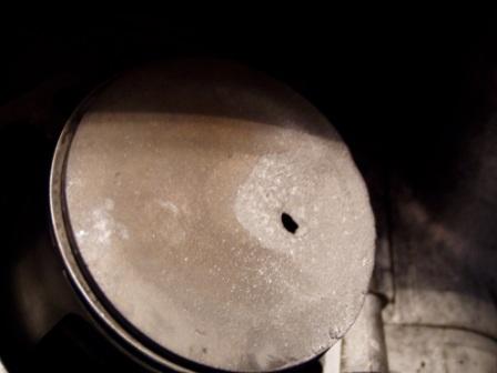

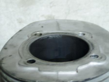

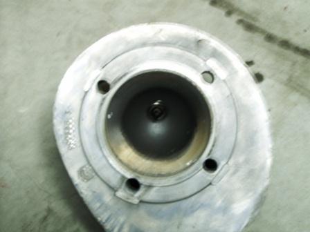

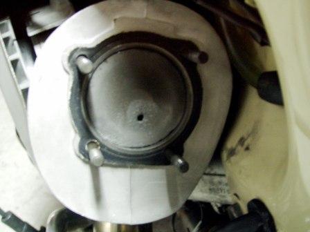

Dopo la forata del pistone di ieri,oggi ho smontato il gruppo termico. Aiutoooooooooo.
Pistone ovviamente forato eun unto è addirittura concavo,la prima fasca è fusa con il pistone.Il cilindro ha un riporto in alluminio sulla parte alta della canna, pezzettini di pistone e polvere di alluminio ovunque. Come se non bastasse,lo spinotto del pistone non ne vuole sapere di venire via. come cavolofaccio a buttarlo fuori?
Avrei voluto evitare di sventrare di nuovo tutto.Dimenticavo, anche la testa ora ha nuovo piccolo riporto in alluminio.
Stasky,Taxi
Ammesso di recuperare il cilindro, la testa Malossi costa 100€, il pistone altri 100,le fasce ancora 50, totale 250 circa.il GT completo con nuova testa Malossi 350€ed il GT Malossidicui ti parlavo ieri,450€.Che facciamo,quale prendo?

Calma, primo farsi un cacciaspinotto, io li faccio di ottone, deve entrare per un paio di cm nello spinotto e il resto dello stesso diametro dello spinotto (un pelo meno, si che con te parlare misure è dura), poi uno scontro di legno ( o teflon) tra biella e carter e lo fai uscire.
Quando hai tutto in mano vedrai il da farsi, io cercherei di recuperare la testa, il pistone e le fasce nuove per forza, poi dei precisi e sicuri dati di : sguisc (che schifo di inglese) anticipo e magari anche rapporto di compressione.
Ha, guardate un pò qui, certo che a Dexter la coccia dura non manca, dopo aver bucato un pistone per venire a SanRemo è ritornato a casa e ha inforcato la macchina........... che matto !!!

Come da consiglio si stasky ho smontato tutto, alluminio ovunque, cuscinetti pieni,paraoli idem e nella carter ancor di più. Meno male che anche stavolta ho ascoltato le sue dritte, senza smontare tutto e lavare per bene con la benzina, non ci facevo neanche 10 metri.
Per lo spinotto,con tutto in mano, ho appoggiato il pistone sul morso,e con mazzate è venuto via, tanto rovinarsi più di così era dura.
Belle però le dritte dello scaldare e del punzone, mi torneranno utili in futuro.
Ho provato a togliere l'alluminio del pistone che si è fuso sulla canna del cilindro con carta a vetro 800/1000 e gasolio,ma dopo 1 ora e mezza avevo limato via pochi centesimi, li ce ne sono svariati decimi.Bohhhhh
Sono seriamente tentato di cambiare tutto il GT, anche ammesso di riuscire a toglierlo tutto,dubito che rimarrà molto cilindrico continuando con la carta a vetro.Domani lo misuro, poi vedo se trovo una rettifica che mi aiuti.
Ho verificato anche il settaggio del mio carburatore: minimo 55, max 130, spillo X3 tutto basso, polverizzatore AV260 e freno aria( credo si chiami così) da 70. Non ci capisco molto,ma mi sa che ero veramente magro.
Domani misuro lo squish della testa e poi vediamo,ma a calibro mi sembra ok.
