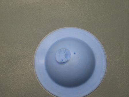

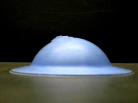

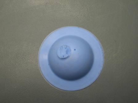

Ho poi provato a misurare quanto olio ci stava nella testa fissandola su un un piano, ma mi è venuto un valore che mi sembra un po' alto. 21/22 cc circa.Domani provo un altro sistema.
Ti allego le foto del calco in resina metrologica che ho usato per misurare la banda di squish, è quella di cui ti parlavo,quando ci vediamo, se ti piace come soluzione, te ne do un pò.

Davvero ottimo quel calco, si vede chè è roba profescional
Allora, dai miei calcoli la banda di squish è quasi giusta, per essere il 50% esatto dovrebbe essere 10mm, in ogni caso diciamo che 10.6mm non è certo un valore che può bucarti un pistone anche perchè è il 53%, fuori dal consigliato ma sicuramente non dannoso.
Questi valori saranno da verificare anche sulla testata malossi che ti arriverà, nel caso avessero esagerato è bene correggerla, tanto con la candela centrale riesci a metetrla sul tornio con poche difficoltà rispetto ad una con candela laterale.
la guarnizione che ha ceduto 0.25 ha sicuramente influito nel paciugo che ti è successo, infatti facendo un calcolo con quei 22cc che hai trovato verrebbe un rapporto di compressione (r.d.c.) di 11:1 nell'ipotesi che avessi un pistone piatto che non sporge nella testa e che si fermi 1.5mm oltre il cilindro, cioè al pari dello spessore;
considerando allo stato pratico però le cose sono andate diversamente, la guarnizione che si è schiacciata anche solo di 0.25 ha ridotto di 1cc il volume in camera di combustione e la bombatura del pistone che rientra sicuramente nella testa porterà via circa (calcolo spannometrico ) 4cc, alla fine i 22cc si sono ridotti a 17cc che corrispondono ad un r.d.c. di circa 14:1
14:1 per un 220 raffreddato ad aria è una cosa davvero eccessiva (sarebbe già oltre il limite per un 130), valore che già preso da solo ti porterebbe a fare sicuramente dei danni, sommiamolo alla carburazione un pelo magra, magari non al massimo, ma probabilmente intorno alle mezze aperture, un anticipo variabile che in questi casi non aiuta per nulla, perchè più si va piano più lui ritarda peggiorando solo le cose, così si capisce che basta poco per combinare il danno, purtroppo
io ho preso come riferimento i 22cc sono pronto a rivedere tutta la mia teoria nel caso diventassero 27/28cc
mi raccomando foto e misure della testa malossi appena arriva e del relativo calco, così anche solo a tavolino cerchiamo di capirci qualcosa, poi procediamo con la prova su strada, ma almeno da non dover guidare con le dita incrociate

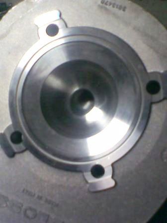

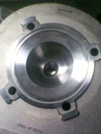

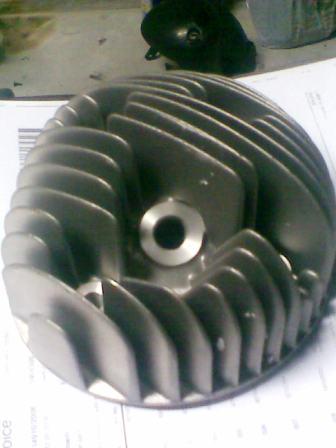

La nuova testa ha una banda di squish di 10.50 misurata con il calibro,ma domani la misuro con più precisione.
Spero non sia da riprendere perchè la vedo dura,non saprei come metterla sul tornio, a me non sembra una candela centrale, anche presentandola sulla cuffia in plastica, il foro corrisponde a quello per la candela laterale.boh
Ti allego due foto,tu cosa ne dici?

bene lo squish a 1.2 e bene anche il volume di 22cc se ho capito bene l'hai misurato con il pistone al pms, non solo il volume della testa?
se è così sarebbe 11:1 perfetto per il malossone....
brutta storia invece quella dell'anticipo, 27° sono un disastro totale garantito anche con un motore originale, con 22° stai tranquillo, al limite se vuoi stare tranquillo lo ricontrolliamo da me con la strobo...
