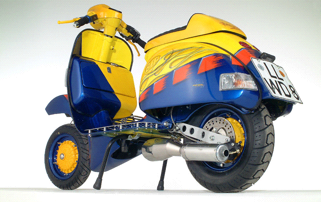

Stavo pensando di mettere il freno a disco anteriore. Ho visto un KIT della Grimeca che non richiede modifiche al manubrio, ma sono un po' in dubbio perchè la pompa è posizionata molto in basso e di conseguenza il tubo dell'olio è molto corto. Cosa ne pensate, avete altre proposte?
Confermato, il prossimo progetto sarà un PK sulla falsa riga di questa , cosa ne pensate? vi andrebbe di farla in collaborazione? voi la mente ed il braccio.
191,86 KB
quel kit grimeca funziona bene tranquillo, il tubo dell'olio corto o lungo non influisce, purchè sia di qualità.
i pk tamarrati o pimpati che dir si voglia sono la mia specialità, ne ho uno nero opaco che vedrai appena ci becchiamo con m1, vespatronik, carbu 28, marmitta zirri, freno a disco e altre cosettine simpatiche e il secondo ancora più hard che stò ultimando propio con la sella in foto sip, immancabile il freno a disco anteriore e i fanalini dietro incassati tipo quelli di quel px, però questa ospiterà il falc 175 sempre se Lauro si sbriga a finirmelo, ormai sono tre mesi di ritardo
