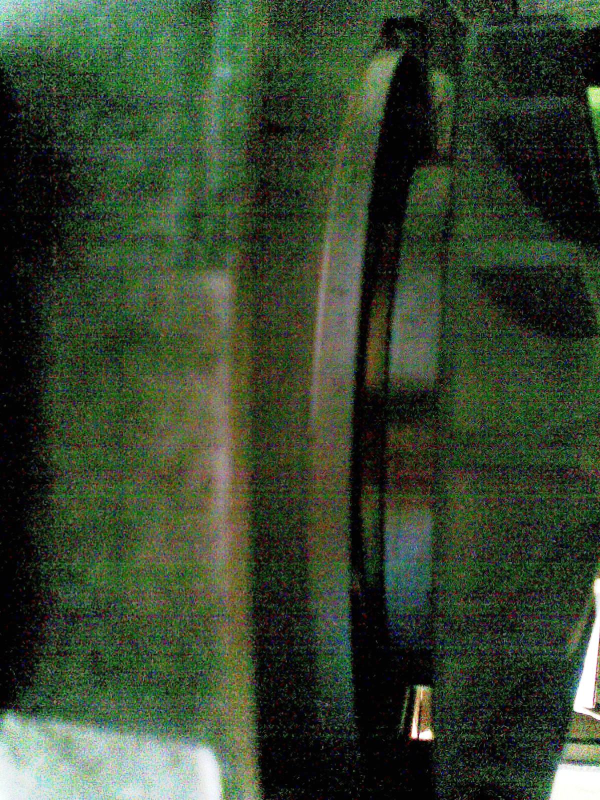

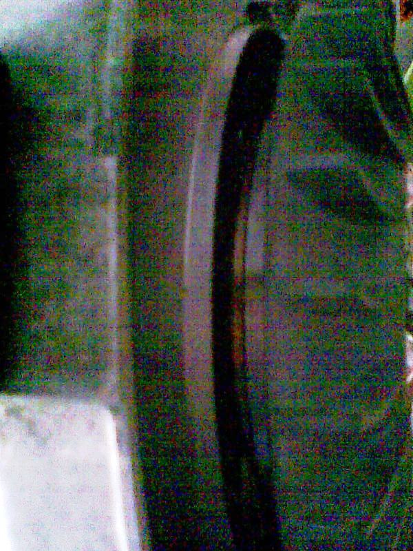

oggi ho montato il tutto,ma ho un dubbio,è normale che il volano del parmakit non accoppi più con il carter? rimane molto staccato sebbene sia montato correttamente.
Non ho messo in moto perchè avevo paura di fare dei danni.
Se non sono stato chiaro, domani sera allego una foto.

Inserito il - 10/09/2008 : 10:35:25  Mostra Profilo Invia a dexter un Messaggio Privato
ecco le foto, acnhe se di pessima qualità, il mio telefonino è una baracca.
438,57 KB
115,34 KB
fabry

Inserito il - 10/09/2008 : 17:01:44  Mostra Profilo Invia a n/a un Messaggio Privato
è normale che il volano da quel lato stia per i fatti suoi al contrario del piaggio che praticamente chuide tutto....
nella mia small e nel px di taxi rimane come a te, accendila e vai tranquillo
per la carburazione visto che hai l'espansione e il lamellare monta un getto massimo da 150 così sei in sicurezza poi fai tempo a scendere, tirando ad indovinare dovresti stare dal 135 al 140, ma è tutto da verificare, ocio al colore della candela, monta una candela usata (con una nuova non si legge il colore) dopo una bella tirata a manetta la tiri giù e controlla che non sia bianca, se lo è sei a rischio gripp, aumenta il getto di almeno 5 punti.
