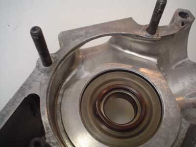

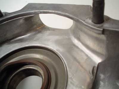

Grazie, ho cercato di fare del mio meglio e come primo lavoro, sono soddisfatto, buco a parte. eh eh.
per l'albero, come sempre hai ragione tu, è uno spalle piene. Mi sono dimenticato di dirti che ho avuto l'occasione di vendere lo special lip e di acquistare uno spalle piene senza perderci praticamente niente. Non so se ho fatto bene, ma non riuscivo a capire come facesse a funzionare lo special lip ed ho optato per una cosa di cui conoscebìvo il funzionamento. La valvola l'ho asportatata totalmente, come da foto prese da curare racing.
La configurazione che sto montando è la seguente:
Gruppo termico: 210 Malossi spessorato sotto il cilindo con Guarnizione da 1.5mm
Testa ricalcolata per malossi 210
Albero mazzucchelli spalle piene corsa 60
Kit lamellare con carburatore 30 Malossi
Marmitta Sito ( so che non è un gran che, ma non volevo mettere qualcosa di troppo evidente)
Volevo anche mettere un volano alleggerito, ma non ho ancora deciso quale prendere, tu hai consigli?

la valvola asportata così va benissimo, ma io non ci avrei messo lo spalle piene per nessun motivo, ostacola troppo l'entrata della miscela, praticamente dopo il pacco lamellare il flusso si ritrova davanti un ostacolo da aggirare che sarebbe la spalla dell'albero, con lo special lip la musica è ben diversa perchè hanno asportato tutta la parte che poteva dare fastidio, ma ormai ce l'hai provala così....
l'unico vantaggio è che è sicuramente più bilanciato di uno special lip, quindi meno vibrazioni e più giri.
tanti ti consiglieranno il padellino per svariati motivi e sicuramente hai anche ragione a montarlo, ma io sono troppo fondamentalista e il padellino lo userei solo per cuocerci le uova, io la butterei nella monnezza e metterei una bella RZ Right come ha taxidiver, non troppo rumorosa, bellissima ed appariscente e con una resa favolosa.....
come volano puoi sentire DRT, cosa ti propone, dovrebbe avere dei volani già alleggeriti intorno ai 1.8/2 kg ad una cifra ragionevole, se volessi spendere di più prendi un vespatronik o parmakit da 1.6 kg.

cavolo io un motore così l'avrei lasciato a valvola!!!
cmq bel lavoro
