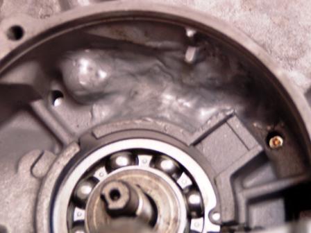

Esatto è prorpio dal lato frizione. Per vedere la perdita ho soffiato con la pistola dell'aria sulle porosità e poi ho messo dell'acqua con sapone sulla saldatura eseguita dal lato frizione ed ho visto che uscivano delle bollicine. Poi ho messo la bicomponenete, ho fatto asciugare il tutto ed ho riprovato, ora è ermetico, resta solo da valutare se regge alla temperatura, comunque stasera dopo il lavoro faccio alcune foto e le posto, così mi dai un tuo parere. grazie ancora sei veramente gentile

dimenticavo, prima di applicare il bicomponente ho sabbiato i carter nelle zone interessate e poi ho lavato il tutto con solvente

direi che hai fatto un bel lavoro, per il discorso temperatura vedrai che non avrà problemi, io non sono un esperto di bicomponenti o di buchi nei carter ma vedrai che tiene

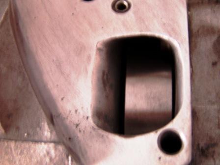

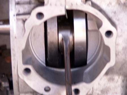

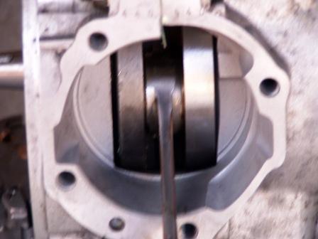

Ecco le foto del lavoro eseguito, impegni lavorativi permettendo, sabato finisco e provo. Non vedo l'ora di provare questo motore
23,97 KB
19,05 KB
20,26 KB
20,58 KB
fabry
flavio17
vecchio logo
788 Messaggi
Inserito il - 25/06/2008 : 00:51:47  Mostra Profilo  Clicca per vedere l'indirizzo MSN di flavio17 Invia a flavio17 un Messaggio Privato
se nn fosse x la foruta ti è venuto quasi un lavoro da rettifica

Davvero un bel lavoro sui travasi, esattamente quello che intendevo, un pò di scivolo e via, ma vedo che li hai rifiniti molto bene.

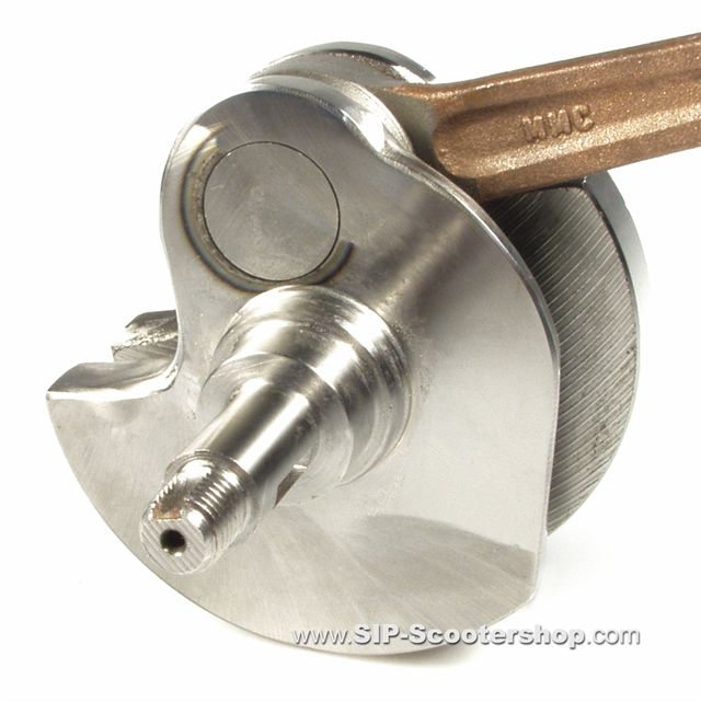

che strano special lip che hai, a me pare uno spalle piene, che io sappia gli special lip sono fatti così:
29,76 KB

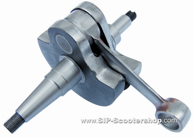

oppure così, (come vedi sono dei mazzuchelli modificati)
49,25 KB
meno male che hai asportato la valvola perchè con uno spalle piene e la valvola originale è facile che non sarebbe neanche andato in moto.
ora ti chiedo, l'hai sportata tutta la valvola? intendo internamente hai lkevato la sporgenza originale e creato un bello scivolo?
