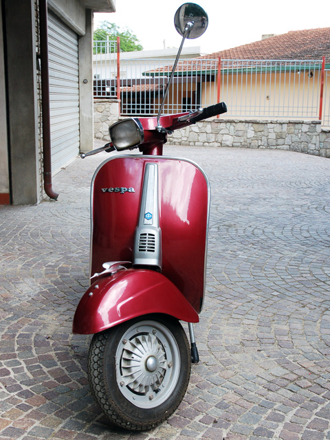

...reattivi come una vespa, scherzo cmq grazie per l'interessamento, appena possibile farò delle foto, intanto vi presento la mia Special, non originalissima (colore, sella ,marmitta...)

Niente di che wyatt !
originale la special, non conoscevo l'esistenza di questo fregio aftermarket sembra un cigno..bello....
carina la special !
appena puoi metti foto della N che ti aiutiamo
..che il colore è TUTTO!!.
Inserito il - 10/06/2008 : 15:26:03  Mostra Profilo Invia a et3jeans1976 un Messaggio Privato
molto bella, complimenti, curioso il fregio al posto della cresta!
ciao e benvenuto!

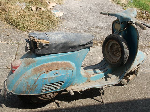

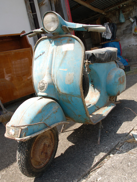

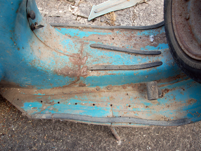

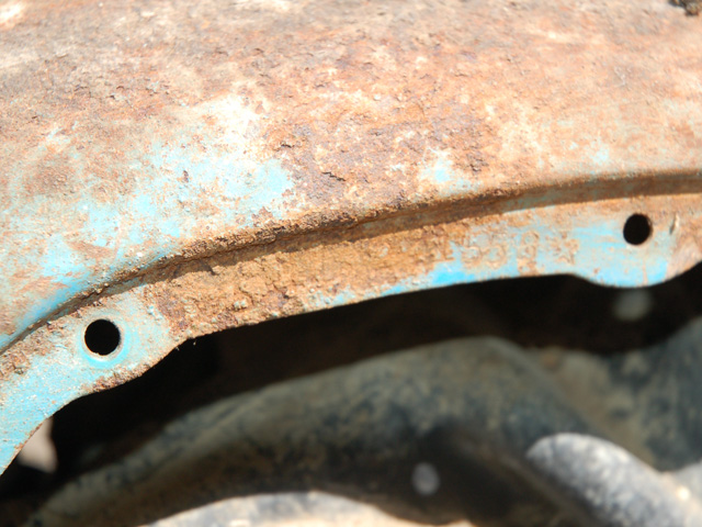

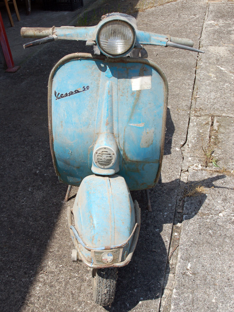

ecco le foto della "quarantenne" ('68), la vedrei bene di un bel Giallo Positano (1.298.2902), a questo punto bisogna solo decidere se farla rivivere.
Nel caso avrei bisogno di qualche(molti...) consiglio, per partire secondo voi l'iter quale sarebbe: meccanico / carrozziere per spianare qualche bottarella e ricostruire le pedene / sabbiatore / di nuovo carrozziere per verniciarla (nitro o acqua in prospettiva)...
e quale sarebbe una cifra da preventivare?
Ad una prima analisi inoltre il n° di telaio sembrerebbe compromesso...
In attesa, grazie.
176,18 KB
212,57 KB
192,02 KB
216,68 KB
153,3 KB
px150e arcobaleno elestart
Prov.: Padova
Città: Padova
292 Messaggi
Inserito il - 12/06/2008 : 17:37:11  Mostra Profilo Invia a n/a un Messaggio Privato
Secondo me è recuperabilissima...L' unico problema è il numero di telaio...Ripunzonalo e via...Aspetta consiglio dagli espertissimi...Cmq Beeeeeellllllaaaaa ps se non la vuoi vengo a prendermela io è.....
Avanti biancoscudati
cerco 50 special 4 marce con documenti da restaurare zona veneto o limitrofi valuto offerte!!!
Inserito il - 12/06/2008 : 18:04:39  Mostra Profilo Invia a et3jeans1976 un Messaggio Privato
macché ripunzonare.quasi si legge anche cosi' e da una foto fatta senza tanta cura
prendi un dreamel e col trapano vacci piano piano
tolto quel grumo di ruggine, secondo me ricompare
poi quando la porti a sabbiare dopo averla smontata, prima gli metti 3 o 4 strisce di nastro isolante sopra per tenerlo al riparo e sei a posto
Smonti tutto (segui le faq); organizzando tutto in sacchettini, sabbi (100/150€), carrozziere (500/600€), ricambi vari (400/500€), rimonti; revisione e vai.

SABBITURA !!
è un ordine !!
poi vedrai che tutto torna ok...
le pedane non sono male anzi,meglio delle mie vecchie.....
se i numeri sono smanguiati dopo la sabbiatura ( ma penso siano apposto ) li ripassi con una punta a ferro presa da un ferramenta o fabbro e via....

e quella N sarebbe messa male?!?! ma non diciamo belinate!!! è perfetta!! anche le pedane sono sanissime!! Via di sabbiatura!!!!
