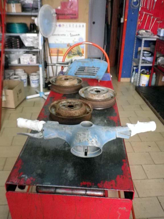

Inserito il - 23/07/2010 : 23:54:08  Mostra Profilo  Visita l'Homepage di caffelatino Invia a caffelatino un Messaggio Privato

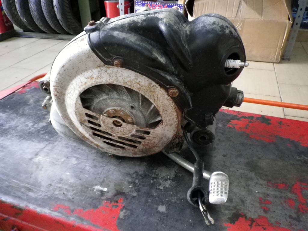

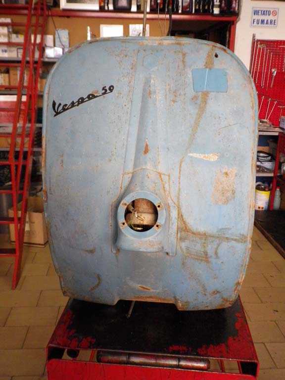

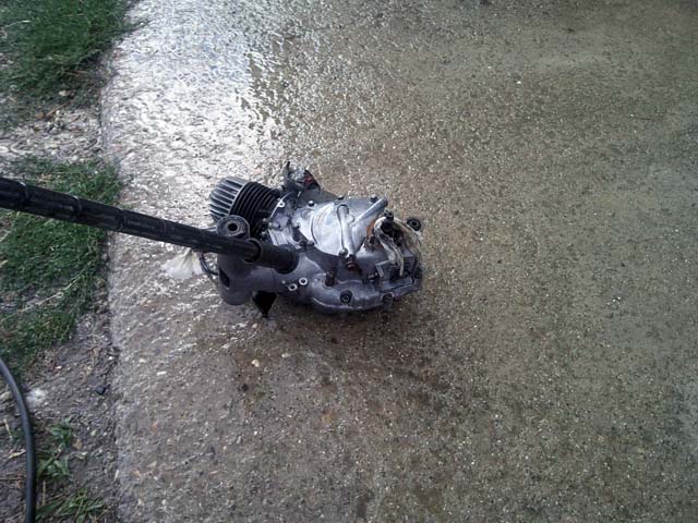

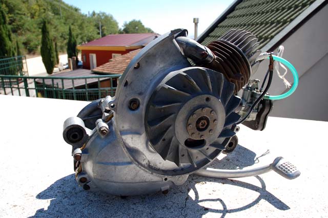

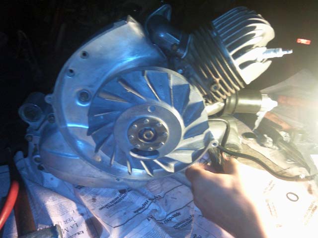

Smontata:
117,73 KB
74,6 KB
113,73 KB
74,62 KB
102,06 KB
89,95 KB
79,48 KB
awe
Città: Costermano
4178 Messaggi
Inserito il - 24/07/2010 : 13:32:44  Mostra Profilo Invia a ACvespaDC un Messaggio Privato
azz....due anni per smontarla
caffelatino
1968
Prov.: Avellino
Città: Ariano Irpino
199 Messaggi
Inserito il - 24/07/2010 : 14:08:23  Mostra Profilo  Visita l'Homepage di caffelatino Invia a caffelatino un Messaggio Privato
no, due ore c.ca, dopo due anni...

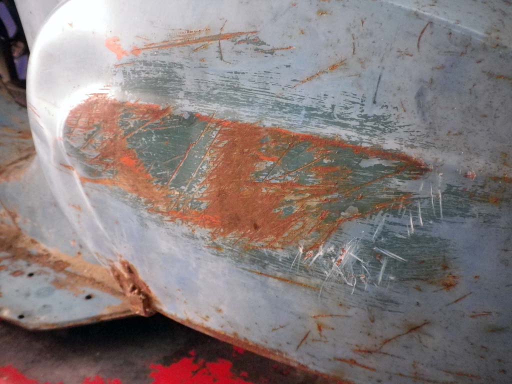

approfitto per chiedere notizie c.ca le parti da sabbiare.
luca-76
luca-76
Città: Pistoia
2535 Messaggi
Inserito il - 25/07/2010 : 02:40:54  Mostra Profilo  Clicca per vedere l'indirizzo MSN di luca-76 Invia a luca-76 un Messaggio Privato
Bè non ci hai messo tanto per smontarla ho letto di peggio
comunque le parti da sabbiare sono molte inizio io con farti un elenco se poi dimentico qualcosa gli altri utenti te lo diranno:
Telaio
Parafango
Cerchi
Serbatoio
Sportellino

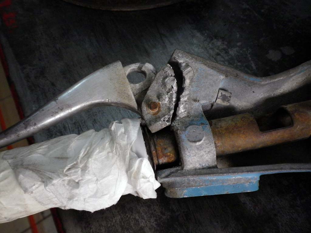

manubrio (se riesci a recuperare la parte rotta portandola a saldare altrimenti cercane uno in buono stato)
Copriventola
Tamburi ruote
piattello parapolvere posteriore
mozzo anteriore
forcella
per vedere se il numero di telaio è leggibile metti la spazzola d'acciaio sul trapano e passi sopra in questo modo ripulisci dalla ruggine i numeri , mi raccomando quelli non devono essere sabbiati vanno coperti altrimenti si rischia di renderli illeggibili

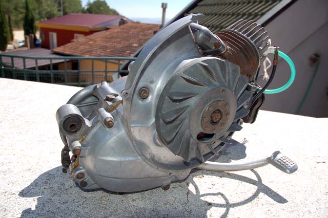

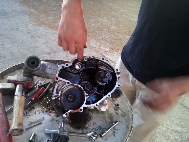

Inserito il - 18/08/2010 : 13:55:47  Mostra Profilo  Visita l'Homepage di caffelatino Invia a caffelatino un Messaggio Privato

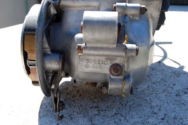

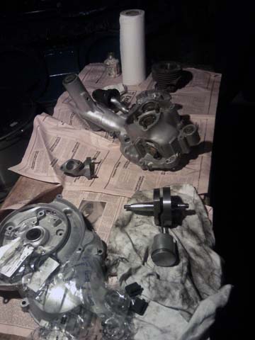

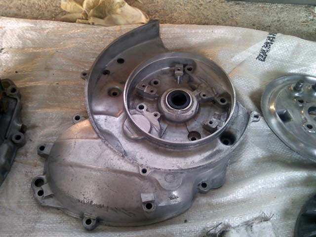

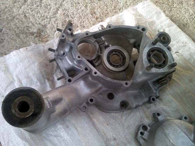

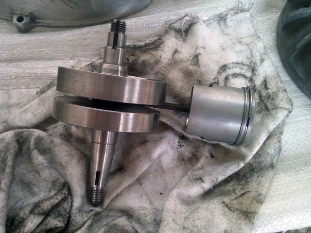

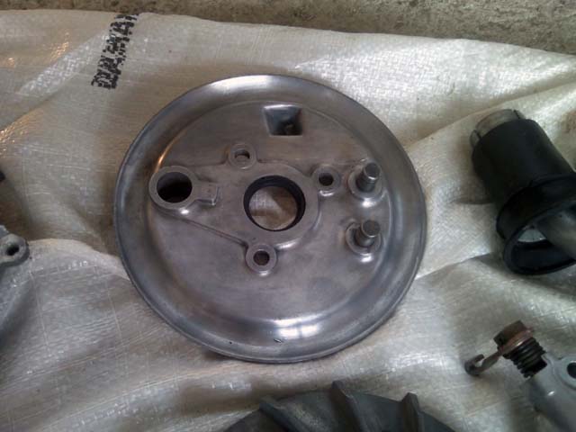

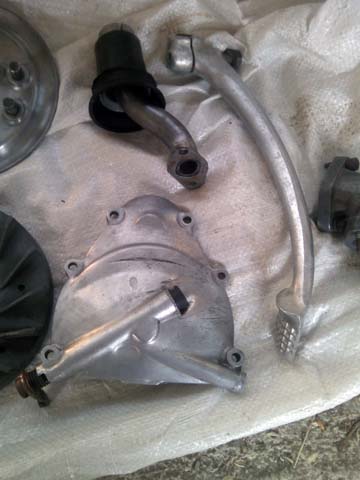

In attesa della carrozzeria, motore smontato e revisionato:
pulizia carter, sostituzione cuscinetti / paraoli...
97,58 KB
62,25 KB
66,31 KB
63,79 KB
62,38 KB
52,27 KB
42,64 KB
49,07 KB
56,1 KB
69,83 KB
58,84 KB
67,12 KB

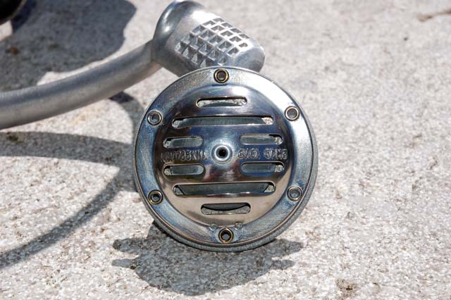

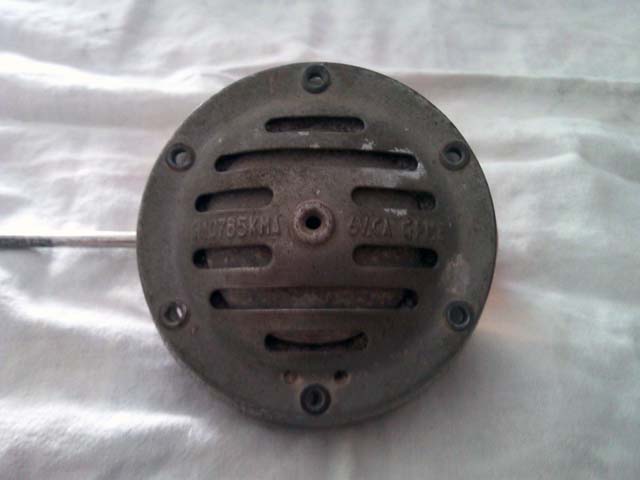

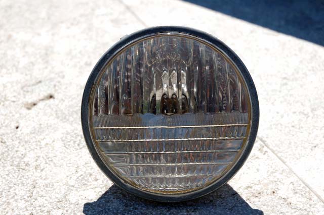

ripulito faro e clacson:

ciaorosso
la mia!!!(seeee....)
Città: traversella
361 Messaggi
Inserito il - 18/08/2010 : 14:11:03  Mostra Profilo Invia a ciaorosso un Messaggio Privato
ottimo,procedi spedito e sembra bene,ma clacson non originale....quanto ti invidio quel fanale cev

Inserito il - 18/08/2010 : 14:21:41  Mostra Profilo  Visita l'Homepage di caffelatino Invia a caffelatino un Messaggio Privato
sul clacson qualche dubbio ce l'ho, infatti il mio è questo:
35,64 KB
ma sembrerebbe non essere mai stato sotituito, inoltre un mio amico ha una L del '68 e monta lo stesso modello boh...
intanto metto su questo.

Inserito il - 19/08/2010 : 10:54:48  Mostra Profilo  Visita l'Homepage di poeta  Clicca per vedere l'indirizzo MSN di poeta Invia a poeta un Messaggio Privato
Il clacson non è il suo ...
ci vuole un GENOVA, il colore originale è TURCHESE, atento ai numeri vanno pirma RESUSCITATI e poi và portata a sabbiare avendo cura di coprirli con del nastro telato (americano).
fai così, carteggia la ruggine sui numeri con abrasiva da 400, poi se si intravede qualcosa gartta a scavare con una punta o penna a ferro a marcare lettere e numeri, dove illegibile scava forte a ricostruire, ora passata leggera di fondo spray bomboletta antiruggine grigio, ripassa ed altra botta di bomboletta, ripassa e ci sei...
fallo e metti foto delle fasi di lavorazione dei numeri, vediamo cosa si può fare!
da questo lavoro dipende in verità TUTTO IL RESTAURO, devi farlo TE, prima di ogni altra cosa quindi.
