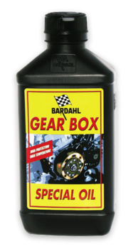

.in casa ho questo Bardhal per cambi 2 tempi con gradazione SAE 20W40 . Secondo voi va bene? vedevo sul sito della BArdhal che dello stesso "tipo" c'è anche quello con gradazione SAE 10W30 ..corrisponde forse al SAE30 ma multigrado (il 10W)?

l'olio strong lo uso da piu' di due anni e di km ne ho fatto tanti e con piu' vespe. e' un olio perfetto per il cambio della vespa, e costa relativamente poco, si puo' cambiare ogni 4000 km invece che aspettare gli 8000 se a caldo diventa un po' duro il cambio non dipende dall'ilio ma dalla frizione della tua vespa. poi 'e' l'olio 2 tempi che so da piu' di 10 anni per la miscela del decespugliatore e della motosegna ed e' indicato anche per motori di kart. ce ne sono di due tipi usa quello on ettichetta rossa per la miscela, quella verde e' olio minerale e non sintetico.
Inserito il - 10/06/2008 : 14:10:44  Mostra Profilo Invia a vespa_90 un Messaggio Privato
io usavo del SAE30 con la bottiglia tipo lo "strong" ma slittavano da pauuuura
da li son passato a oliacci minerali da miscela oppure all'80W90

fidati che è una bomba!

provate quello che vi ho consigliato, sentirete subito la differenza, anche io ero scettico sui sintetici, mi sono ricreduto....
