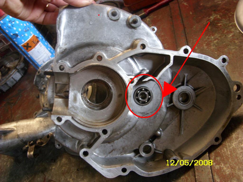

Ciao raga!!!!!!!!
Ma come diavolo faccio a sostituire il cuscinetto dell'alberino del cambio?
Aiutatemi voi!!!!!!!!!!!!!!!!!!!!!!!!!!!!!!!!!!!!!!!!!!!

io l'ho tolto 2 sole olte, la prima ho spaccato il carter e l'ho dovuto buttare, la seconda volta gli ho fatto saldare una barra filettata alla quale gli ho adattato un estrattore....cose da matti...un consiglio...tra i cuscinetti e' quello che dura di piu' ed e' il meno sottoposto a sollecitazioni..lascialo al suo posto!!! se poi non puoi farne a meno prova come ho fatto io o rivolgiti a un officina piaggio...

scalda con un phon da carrozzieri da dietro al carter, per diversi minuti (ocio a non sciogliere niente) dopodichè tenendo il carter dal lato interno verso il basso dai dei colpi da fuori nella zona con un martello di gomma
Inserito il - 10/06/2008 : 14:20:18  Mostra Profilo  Visita l'Homepage di poeta  Clicca per vedere l'indirizzo MSN di poeta Invia a poeta un Messaggio Privato
Fiamma da camping con getto a bunsen, (quello direzionale e non quello a fornello per il caffè), scaldalo da dietro e a lungo....cade da solo, è lavoretto facile facile.

Il li tolgo con il mio sistema a "fischer"... Avevo aperto un post... mooooolti cambi di marcia fà....

Scalda, il calore fa miracoli!

il sistema di yuri76 è pratico ed in particolare se non hai il fornello a disposizione è il migliore

eh.. il sitema di yuri... si potrebbe riesumarlo e tramutarlo in faq?
yuri posta il link...

Digita "Come estrarre i due cuscinetti carter lato volano" con la funzione CERCA. Ti verrà fuori il mio post...

quello pure se lo scaldi sul fornello di casa cade...
Il più ostico e qeullo a rulli della secondaria....
