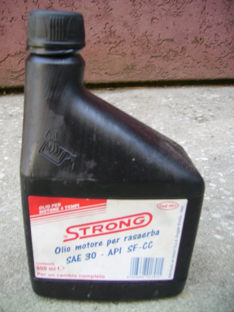

sul fatto che si debba usare il SAE30 credo non ci siano dubbi..io attualmente uso quest'olio trovato al Brico Center
69,96 KB
..che però secondo me non va benissimo: a freddo gli innesti son facili e silenziosi, a caldo mi sembra che il cambio si indurisca un po' e il classico "stock" (parlo del PX) si accentui..volevo provare il tanto citato Castrol Garden 4T, dove lo trovo a Padova e provincia? Ne avete una foto? grazie!

ma anche voi con il castrol garden notate una differenza del cambio tra freddo/caldo? A me con quell'olio postato in foto a caldo sembra peggio che a freddo..

provo a rispondermi da solo: quell'olio che ho postatao in foto fa un po' schifo! ieri sera tornando dall'uff sono stato da ton4zzo il quale mi ha dato dell'olio che usano loro in officina (non so la gradazione..purtroppo non ha voluto dirmela..però ha detto essere olio per cambio minerale senza detergenti). L'ho cambiato e stamattina già sentivo il cambio lavorare meglio! Quando finisco quello che mi ha dato penso andrò al magazzino di Limena (ho chiesto, ma per il momento non vendono al pubblico ma solo spedizioni per acquisti via internet) comprerò lo stesso indicato da generoso62. Da quel che ho capito, gradazione della viscosità a parte (SAE30 piuttosto che 80W90 o 15W90 o...) ci vuol olio PER CAMBIO e per le vespe vecchie meglio se minerale
