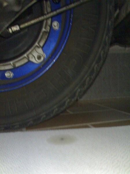

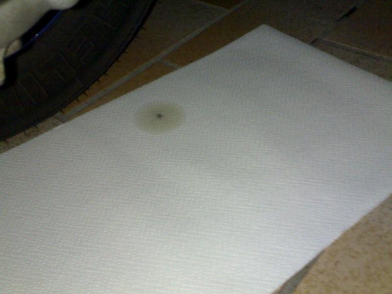

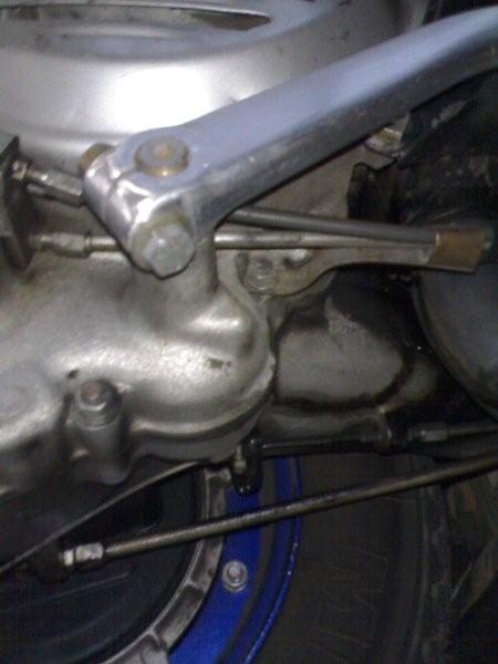

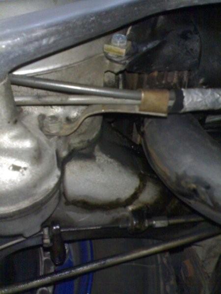

La solita macchiolina... pensavo fosse miscela dal carburatore, visto che non avevo messo le guarnizioni ma solo la pasta rossa tra carburatore e vaschetta e tra vaschetta e carter.
Allora ho messo le guarnizioni giuste ma... niente da fare! Comincio a pensare che trafili tra testa e cilindro! Spero di no!
Vi allego qualche foto, riuscite ad aiutarmi?

il colore è scuro potrebbe essere che piscia la testa.. oppure potrebbe essere il carburo che facendo uscire benza scioglie della morchia e la porta cn se... cmq quando hai levato la pasta rossa(te taglierei le mani) hai levato tutti i residui con carta P1000, xò è strano perchè se fosse il carburo uscirebbe dalla scatola filtro...
cmq prova:carburo, tubo benzina bucato, serraggio testa e serraggio marmitta
vespa la tua compagna fedele da sempre
Inserito il - 10/06/2008 : 08:21:18  Mostra Profilo  Visita l'Homepage di poeta  Clicca per vedere l'indirizzo MSN di poeta Invia a poeta un Messaggio Privato
Base cilindro....smonta , guarnizioni sigillante e stringi i dadi della testa a rotazione....
il carburo piscia sempre ma da dietro.
