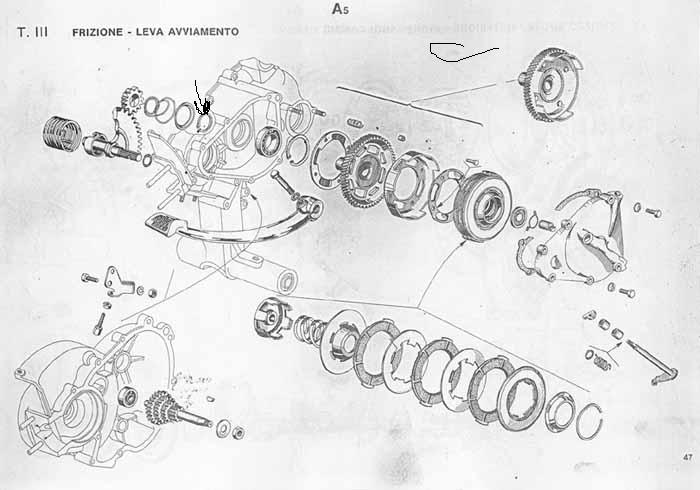

cosimo030
la mia special
Prov.: Palermo
Città: termini imerese
517 Messaggi
Inserito il - 11/06/2008 : 08:26:05  Mostra Profilo  Clicca per vedere l'indirizzo MSN di cosimo030 Invia a cosimo030 un Messaggio Privato
[quote]arny91 ha scritto:
Fa niente, sono riuscito a toglierlo il pignone della leva d'avviamento. Ora però, c'è un altro problema: non riesco a trovare la posizione per sfilare via la campana. Ho provato in tutti i modi ma non viene via. C'è qualche trucchetto per farla uscire facilmente? Premetto che ho tolto gli ingranaggi del cambio.

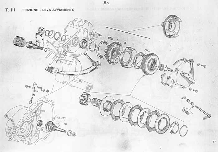

Scusami si doveva togliere l'ingranagio della peduvella ma solo quello piccolo ti invio uno spaccato del motore
76,81 KB
arny91
Prov.: Enna
Città: Nicosia
104 Messaggi
Inserito il - 11/06/2008 : 10:30:49  Mostra Profilo Invia a arny91 un Messaggio Privato
Da quello che ho visto in questo spaccato deduco che la campana si può separare in più parti. Ma la devo separare per estrarla oppure posso farlo anche senza separarla?

cosimo030
la mia special
Prov.: Palermo
517 Messaggi
Inserito il - 12/06/2008 : 00:37:10  Mostra Profilo  Clicca per vedere l'indirizzo MSN di cosimo030 Invia a cosimo030 un Messaggio Privato
tolto l'ingranaggio della pedivella, la molla e la rondella, ti rimane il cuscinetto che fa girare la primaria. Proprio sulla primaria c'e' un fermo che devi togliere con una pinza aposita nello spaccato ti ho posto una freccia che indica il fermo capana da togliere.Tolto questo batti con un martello e deve uscire senza sforzi.La primaria deve ucire intera; nello spaccato e divisibile ma credo che non la vendono separata e unica: pignone e corona in alcune ci sono i para strappi che sono delle molle che si vedono dietro quelli si possono sostituire.Ma sono montate su campane piu grandi.La campana originale e senza para strappi perche non e' molto sollecitata.
