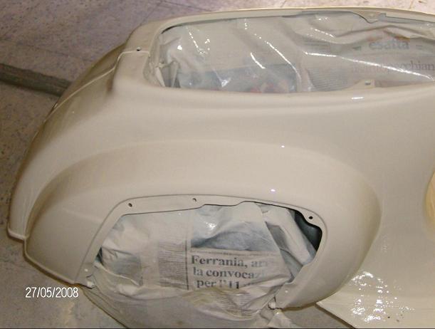

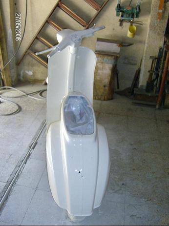

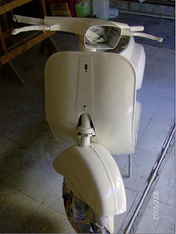

Ragazzi vi annuncio che oggi ho finito di verniciarla, dopo che ho dovuto togliere le colature, ed ho fatto alcune foto, penso che come mia prima verniciatura non sia venuta male, che ne dite?
24,22 KB
30,49 KB
41,09 KB
25,33 KB
adesso dovrebbero andare bene, anche se non si vede un gran chè, era meglio prima,

Immagini troppo grandi che contravvengono le regole di questo frum, t invito a ridimensionarle e rimetterle!

Sembra venuta molto bene
Complimentoni
