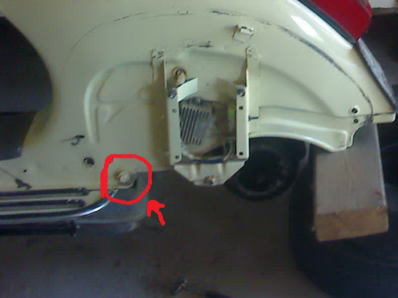

salve posso svitare questa vite senza avere problemi o regge qc...tipo ammortizzatore???vorrei cambiarla poiche e' arruginita e tinta color carozzeria

regge il motore

La puoi svitare, l' importante è non sfilare il perno se non devi farlo per togliere il motore, il dado e la rispettiva ranella puliscili con diluente nitro e rimontali.

il dado pui toglierlo senza alcun problema il vitone interno invece devi fare un po' piu' attenzione perchè regge il motore.

Quel "DADO" serve a serrare il "BULLONE" che regge il motore...ora volevamo capire se vuoi toglierlo per pulirlo o lo vuoi togliere definitavamente.
Nel secondo caso è PRICOOSISSIMO, rischi grosso, le vibrazioni della strada, potrbbero farti sfilare il bullone ed il telaio va da una parte ed il motore dall'altra staccandosi, fai correre un bel rischio oltre che a te, anke a chi porti dietro senza contare gli altri utilizzatori della strada!

buongiorno e buon mese...ho solo chiesto se potevo levare quel dado per sostituirlo con uno nuovo poiche' e' stato tinto...non ho nessuna intenzione di mettere a pericolo nessuna persona NE' di fare il KAMIKAZI.

Cambiare solo il bullone(oppure lo togli e lo pulisci con diluente o decapante) come hai capito é facilissimo basta non togliere tutta la vite se invece vuoi cambiare anche la vite prendi una bacchetta di ferro + o - dello stesso diametro e lunghezza (tipo quelle per armare i muri)e mentre togli la vite spingi dentro la bacchetta cosi son ti casca il motore e poi fai la cosa al contrario per rimettere quella nuova o quella vecchia ripulita.

ok grazie ...voglio solo levare il dado esterno e sostituirlo...senza levare quello interno...quindi posso proseguire senza problemi...grazie
