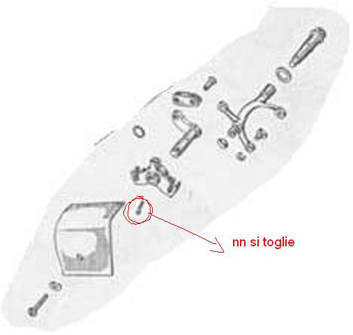

Non riesco a togliere il selettore delle marce.
Come si fa a togliere quel pezzo cerchiato di rosso?
Ho provato in tutti i modi, ma niente da fare, nn si vuole muovere...
16,55 KB

Ciao Davide, guarda molto attentamente, il perno in oggetto è conico! prendi un calibro e misura sia sopra che sotto, avrai una parte che è più stretta, quindi è la che dovrai agire e dare dei colpetti!!! Serviti di un punzone dalla punta piatta, della stessa misura del perno e procedi alla rimozione, tienici informati!

e dagli una scaldata!

Mi sa che il perno ce stato cambiato perché non è conico. Ho provato da tutti e due i lati ma niente da fare... non si muove. devo provare a scaldarlo con l accendino, o c è qualche altro metedo?

Ciao, io l'ho tolto in settimana e ho avuto problemi. Anch'io sapevo che il perno era conico ma, calibro alla mano, la differenza era veramente minima... Ho provato a martellare dalla parte col diametro minore ma niente!! Alla fine dopo tanti tentativi l'ho trapanato via con una punta di diametro minore.
Non ho pensato però di scaldare il tutto... la prossima volta provo..

Comunque è un pezzo un po difficile da reperire, quindi cerca di toglierlo e non di trapanarlo!! Io personalmente li tolgo spesso dai selettori, facendo come ho già descritto, l'importante e che usi un punzone dalla punta piatta, dando dei colpetti secchi, mi raccomando colpetti, altrimenti si fa la bavatura

io ho avuto lo stesso tuo problema, l'ho scaldato e anche parecchio, ho costruito uno spessore da mettere sotto al selettore in modo da martellare senza danneggiare il carter.... ma non è venuto via!
volevo smontarlo per cambiare l'o-ring perchè da lì mi perdeva olio, ho rimontato tutto e non perde più! secondo me scaldando si è squagliato l'o-ring e mi ha chiuso la perdita!!!

Forse puoi filettare e metterci un bel bulloncino...
Ma non è il massimo... Strano però... a me è venuto via subito...

Al massimo dopo che trapani, prendi un chiodo di 4 mm di diametro lo metti al trapano, come una normale punta e lo fai ruotare all'interno della carta vetrata grana 180, formando la CONICITA', però devi essere bravo, prova c'è la puoi fare, al limite hai sprecato un chiodo!!

Magari posso provare a farmi fare un perno nell'officina meccanica della mia scuola?

ma xchè tanti problemi..se rifori e vuoi sostituire la vecchia spina,basta che prendi la misura del foro...Non sò forse sarà da 4mm circa,vai da un ferramenta e chiedi una spina elastica,con 0,10 euro t togli la paura e via unto come l'olio...
