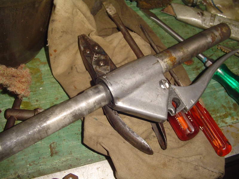

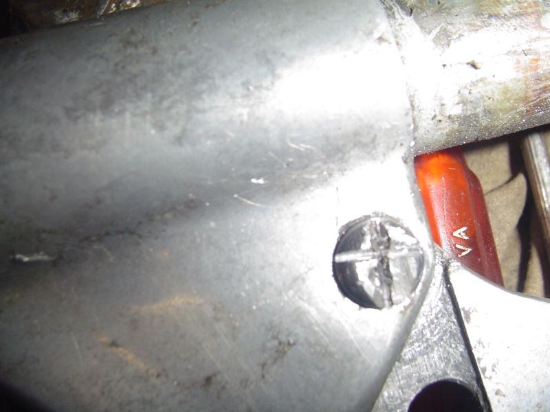

                       ciao ragazzi... vi pongo un ennesimo quesito  ... come posso fare per togliere questa vite qua? il proprietario precedente aveva perso il bulloncino che la teneva ferma e, pur stando ferma comunque perchè l'interno è filettato, ha voluto stare più tranquillo mettendoci dell'attak     ... ho provato a svitarla delicatamente, poi un po' meno, poi ancora meno fino ad arrivare a maniere decisamente forti... fatto sta che non ha quasi più la testa questa vite perchè girando con il cacciavite si è disfatta completamente... avevo anche provato a prenderla da sotto con una pinza e a girare ma non è servito neanche quello... infatto ho rotto anche la parte di vite filettata che spuntava proprio da lì sotto... non so più cosa fare... ieri ho provato anche a trapanarla ma poi mi sono fermato per paura di danneggiare la parte in alluminio    ... mi affido a voi se aveste per caso qualche consiglio...
    299,32 KB
    429,04 KB
                 9999 Messaggi  |
                       Inserito il - 13/05/2008 :  10:25:42
                       p.s. era una vite a taglio... l'altro taglio perpendicolare l'ho fatto visto che il cacciavite nell'altra fessura scappava   |

                      |  riscalda che viene via! |

                         PRENDILA CON UNA PINZA A SCATTO O UNA TENAGLIA...

                      |  Prova a scaldarla in primis e prendila con una pinza a scatto come sopra ti hanno consigliato. Nella peggiore delle ipotesi saldaci un pezzo di ferro e fai forza con quello. Attenzione però se devi saldare a non andare a contatto con l'alluminio poerchè poi "lavora" e rischia di indebolirsi. |

                       Io con una vite ostinata ho fatto cosi': fai un foro piccolo con il  trapano al centro della vite,poi ho comprato quelle punte coniche filettate con filetto contrario apposite per estrarre le viti quando si spezzano(é una spesa piccola e serve sempre...purtroppo!),vedrai che esce come il burro senza dover scaldare o saldare nulla. |

  o così oppure fai un piccolo foro e ci incassi un cacciavire del diametro del foro.Una volta inserito svita.Dimenticavo ubriacalo di Svitol! |

                       si di svitol ne ho usato già a tonnellate ma essendoci l'attak non ci combino niente purtroppo... mi sa che proverò a fare come dice vicious...  p.s. qualcuno mi potrebbe far vedere come sono fatte queste punte coniche filettate? grazie   |

                      |  Puoi anche provare a svitare ed intanto che fai forza in senso antiorario, con la mano libera batti sul manico del cacciavite con un martellino. Può darsi che le vibrazioni facciano muovere la vite. |

                      |  per l'Attak usa il solvente apposito detto anche ANTI-Attak |

                       SCALDALA su fiamma libera o con BUNSEN da Camping....forte, poi fissata su una morsa, svita.
  Usa i guanti che....SCOTTA! |

                      |  senno trapana, tanto non c'è alcuna filettatura da rovinare |
                 9999 Messaggi  |
                       Inserito il - 13/05/2008 :  21:09:10
                      |  si che c'è la filettatura... altrimenti avrei già trapanato... |

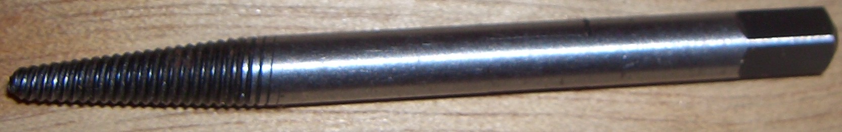

                      |  dopo devo andare giu' in garage a fare un paio di lavoretti e faccio la foto dell'estrattore. |
                        la vita é come un mobile da montare ma le istruzioni sono in lappone! |
                Città: Ticino,Svizzera
                 397 Messaggi  |
                       Inserito il - 14/05/2008 :  09:24:37
                       Ecco l'estrattore.........
    137,95 KB |
                 9999 Messaggi  |
                       Inserito il - 14/05/2008 :  09:38:49
                       grande vicious!! gentilissimo! vado a cercarlo da un ferramenta o similari... grazie ancora   |
