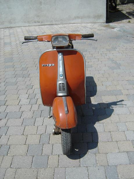

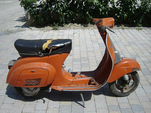

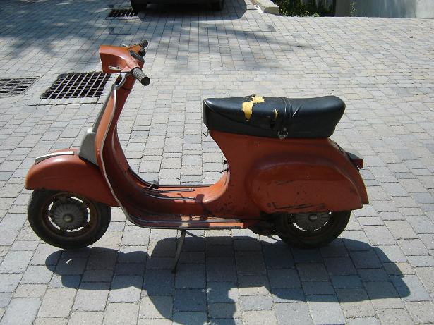

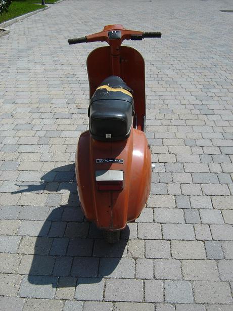

Ho 15 anni e ho appena acquistato con i miei piccoli risparmi un vespino 50 special del '73.
La ho pagata 350 euro e ora sto comprando tutti i pezzi originali mentre il vespino è a sabbiare. dato che non ho molti soldi devo fare tutto io a parte la sabbiature. Posto delle foto. secondo voi che pezzi devo comprare e cosa ne pensate di qualità prezzo???

a prima vista la vespa non sembra messa male...manca la cornice cromata del faro anteriore e il gommino del freno posteriore...
poi se vuoi restaurarla seriamente inizia con smontarla tutto (guarda la faq di poeta sullo smontaggio x aiutarti), e catalogare tutti i minimi pezzettini, per vedere cio' che puoi recuperare...
mi raccomando fai molte foto che ti potranno essere utili nel rimontaggio!!!
