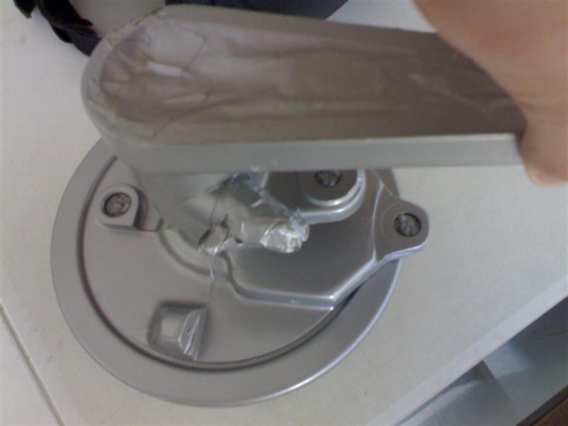

Inserito il - 05/07/2009 : 13:04:16  Mostra Profilo Invia a n/a un Messaggio Privato
ciao!!...volevo chiederti una cosa iolvespa...ma alla fine il mozzo l'hai fatto sabbiare? oppure solo carteggiato e verniciato?

Inserito il - 05/07/2009 : 14:01:07  Mostra Profilo Invia a ilovespa un Messaggio Privato
solo carteggiato e poi verniciato..non serve fallo sabbiare, viene benissimo lo stesso!!fidati!
