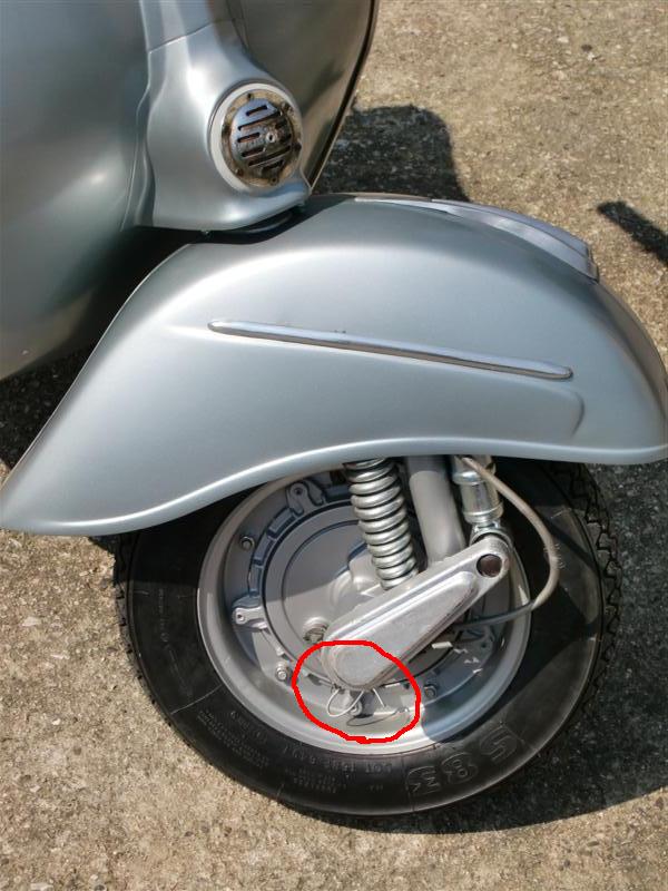

Inserito il - 06/07/2009 : 10:36:11  Mostra Profilo Invia a n/a un Messaggio Privato
mi sapete dire come va trattato il meccanismo del freno anteriore dove viene attaccato il filo..praticamente quello che non si vede nella foto...va anche lui verniciato?
84,77 KB
Inserito il - 06/07/2009 : 13:28:55  Mostra Profilo Invia a n/a (ex wyatt) un Messaggio Privato
in teoria ramato... ma non è facile ottenere un buon effetto... e soprattutto le vernici apposta costano una fucilata... io ti consiglio di zincare, fai molto prima ed è più protetto...

Inserito il - 06/07/2009 : 21:21:44  Mostra Profilo  Clicca per vedere l'indirizzo MSN di Phreno Invia a Phreno un Messaggio Privato
E' zincato davanti!
Ramato il posteriore!

Inserito il - 06/07/2009 : 21:38:28  Mostra Profilo Invia a n/a (ex wyatt) un Messaggio Privato
ah ok ce lo avevo questo dubbio ... ok scusa la cazzata allora
