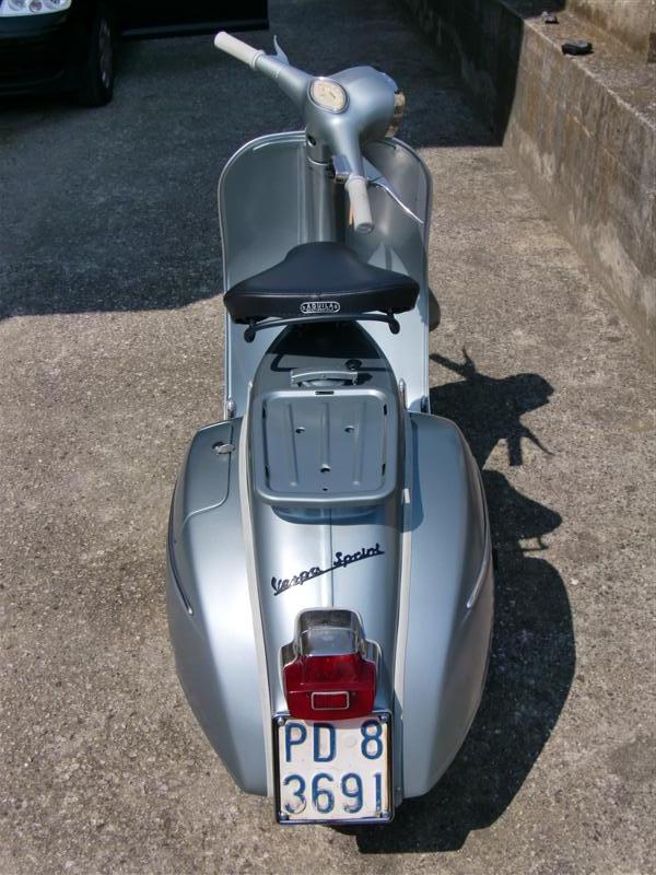

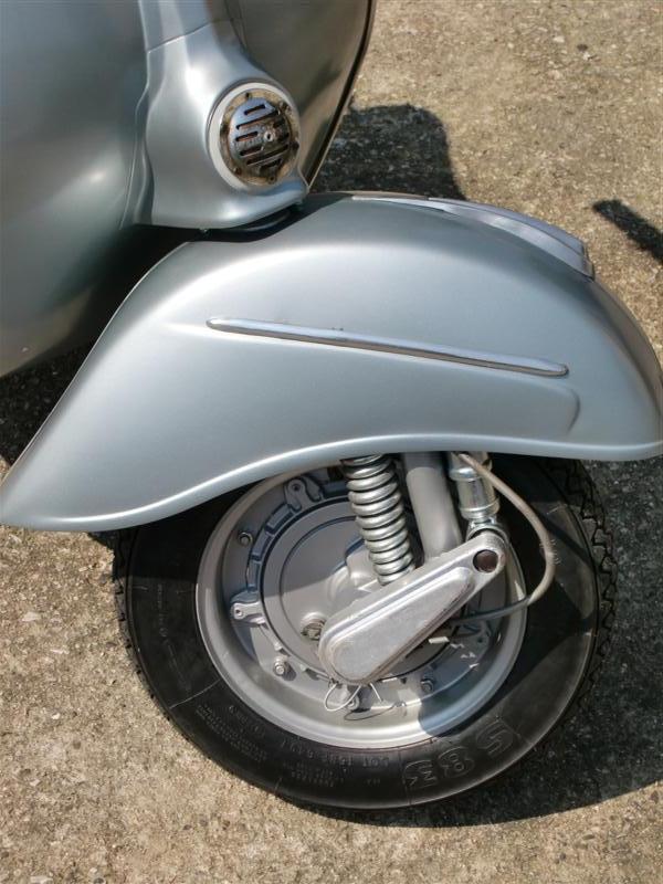

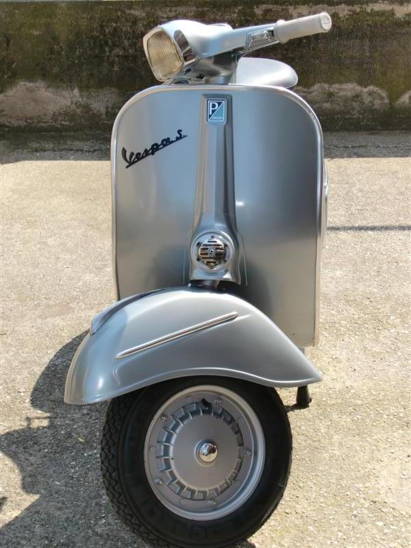

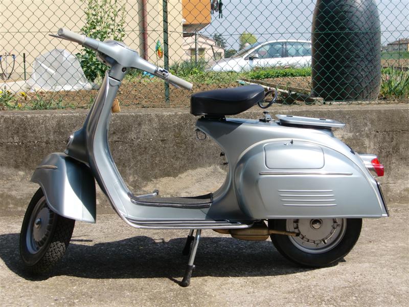

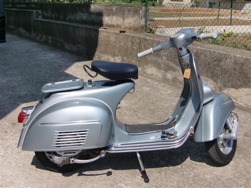

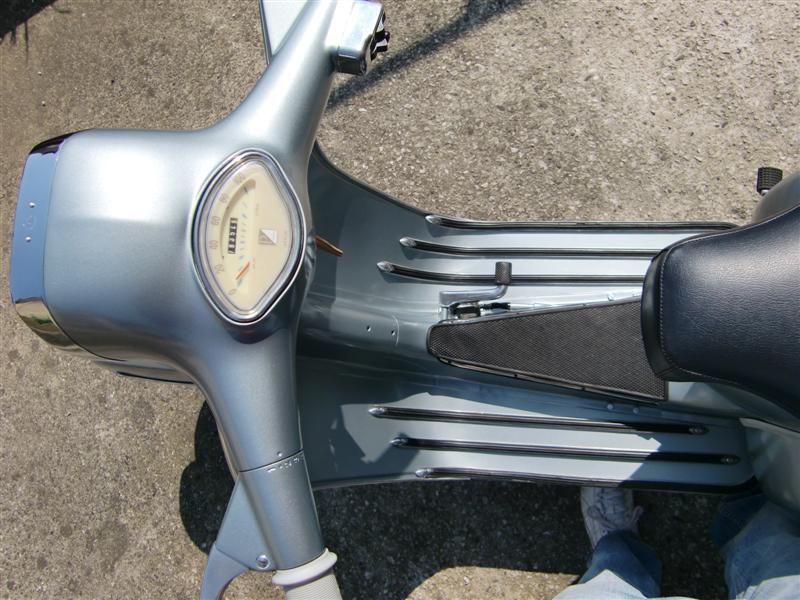

il mio primo Restauro terminato!Ora sotto con le critiche ma sopratutto con gli apprezzamenti!!Ricordo i dettagli della prima serie delle sprint: scritte in blu ( impossibili da reperire ma facili da riprodurre ), sportellino con serratura e levetta, stemma non esagonale ma quadrato , contachilometri scala 100.Ho praticamente recuperato tutto, tranno cornice faro, sella, cavalletto.

Inserito il - 06/04/2009 : 13:59:57
moooooooolto bella!!! peccato solo per la targa |

Inserito il - 06/04/2009 : 14:20:15
| non dovresti colorare i numeri delle marce di rosso? |

Inserito il - 06/04/2009 : 17:01:38
si devo ancora colorare i numeri  |

Inserito il - 06/04/2009 : 18:17:25
Molto bella, hai fatto un ottimo lavoro.
Il parafango anteriore è nuovo oppure hai raddrizzato quello originale? |

Inserito il - 06/04/2009 : 23:55:00
raddrizzato il vecchio!! |
