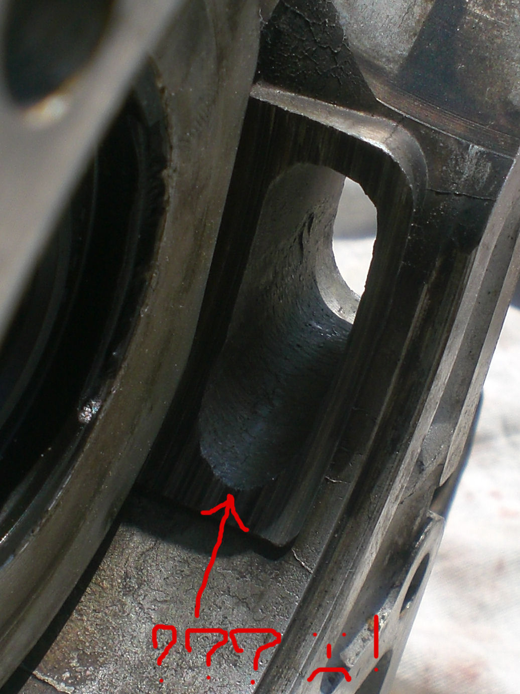

Ragazzi?,qui in questa foto si vede come è stato levigato? che devo fare? ripararlo costa 200 Euri, ne vale la pena o lascio stare?

Inserito il - 02/05/2008 : 19:31:48  Mostra Profilo Invia a n/a un Messaggio Privato
ciao, secondo me ripararlo non ti conviene!
per vedere se può ancora andare bene prova a mettere l'albero e vedi aderisce bene alla valvola oppure c'è troppa luce. cmq è normale che dopo quasi 40 anni si rigata!

Inserito il - 02/05/2008 : 19:42:55  Mostra Profilo Invia a Carlo75 un Messaggio Privato
La valvola è parecchio rigata...secondo me a questo punto ti converrebbe eliminarla totalmente, allargando al massimo il condotto, e farti un bel motore lamellare

Inserito il - 02/05/2008 : 19:52:55  Mostra Profilo Invia a n/a un Messaggio Privato
ma no... prima controlla se è accettabile e poi nel caso in cui sia inrecuperabile vedi di cercare un'altra strada!

Inserito il - 02/05/2008 : 20:44:41  Mostra Profilo Invia a n/a un Messaggio Privato
eh...l'altra strada è riparare.....ma devo dire addio a 200 Euro...bella spesuccia per una cosetta cosi eh?

Inserito il - 02/05/2008 : 21:00:15  Mostra Profilo Invia a n/a un Messaggio Privato
perchè per fare un riempimento e poi fresarlo ci vogliono 200€?

Inserito il - 02/05/2008 : 21:51:29  Mostra Profilo Invia a n/a un Messaggio Privato
eh...cosi mi è stato detto Pinotto88
credimi...nemmeno io non ne sono tnt contento...ma se è l'unica farò così...

Inserito il - 02/05/2008 : 23:37:31  Mostra Profilo Invia a n/a un Messaggio Privato
ma credimi che ti vogliono fott.ere i soldi! secondo me ti convine fare (io farei così!) ti fai fare un riempimento di alluminio con il cannello poi con un tampone della grandezza del raggio della valvola lo limi e lo porti a misura con l'albero!
te la dovresti cavare male dovesse andare con 10-15€ e giustamente mezza giornata di lavoro!
mica devi dare a tutti i soldi che ti chiedono... così fai arricchire gli altri!
