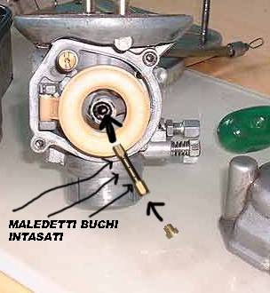

Puoi provare a pulire questi carburatori "difettosi" immergendoli per un 1 minuto circa, nell'acido muriatico (quello usato per i cessi) che non è altro che una soluzione al 10% dell'acido cloridrico e poi subito, lavati con acqua pulita.
Se ci fossero incrostazioni nei vari condotti del carburatore, in questo modo riesci ad eliminalre.
Mi è capitato spesso di risolvere problemi simili al tuo usando questo sistema.
Fai attenzione però perchè l'acido muriatico è piuttosto corrosivo, quindi attento agli okki ed alle mani.
Un'altra cosa importante, non farti venire l'idea di lasciare a bagno il carburatore nell'acido per molto tempo, rischieresti di non trovare più nulla nella vaschetta dell'acido, perchè si scioglie completamente (è capitato a me qualche anno fa).

si!è una soluzione valida l'ultrasuoni,eppure l'acido che dice il bravo ciccio,,io uso tutti e due medoti,ma non sempre mi riesce,,perchè trovo carburatori che molto spesso hanno avuto a che fare con benzina e acqua,,il calcare ottura i passagi interni in ottone,,che io riesco a pulirli solo smontantoli,,non è facile ma tu sicuramente riesci a fare

L'acido serve proprio a sciogliere il calcare, ma anche gli altri depositi che si possono formare nel carburatore.
