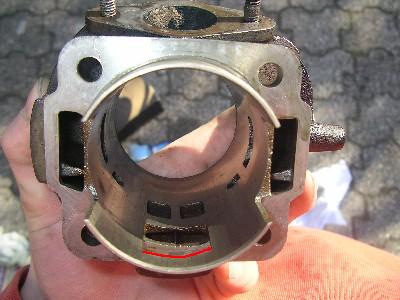

sul cilindro prende la fresa e allarga fino a lasciare 2mm dal margine...dp di k prendi la guarnizione e fai il segno di quanto hai tolto e raccori in pocne parole la guarnizione al travaso...dopo di ke metti la guarnizione sul carter e segni con l'indelebile la parte da asportare e fallo obliquo...devi fresare dall'inizio del buco da dv entra la miscela...capito? è difficile da spiegare..

Inserito il - 15/04/2008 : 22:18:06  Mostra Profilo  Visita l'Homepage di leo92 Invia a leo92 un Messaggio Privato
23,91 KB

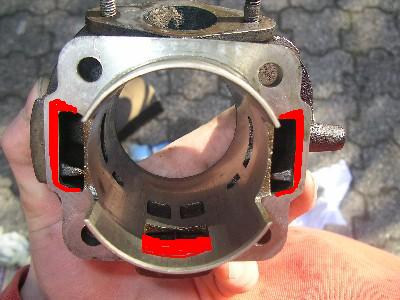

allora, metti il cilindro sul carter, con l indelebile segna sul carter tutta la zona da eliminare partendo da quel segno rosso ke ho messo. dp di ke se hai gia fatto il segno sopra con la guarnizione inizi a fresare!chiedimi se hai dubbi o non hai capito

vediamo se ho capito:
in pratica devo allargare il travaso(quello con la linea rossa) fina a lasciare 2mm da sotto.
Deve venire in poche parole simile agli altri due giusto?
E poi come si fa a raccordare la guarnizione?
Mi potresti mandare delle foto?

Inserito il - 16/04/2008 : 11:58:17  Mostra Profilo  Visita l'Homepage di leo92 Invia a leo92 un Messaggio Privato
capito? ho modificato il mex sopra l'ultimo tuo....
24,28 KB
