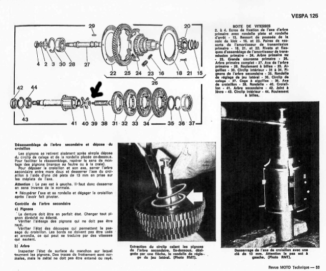

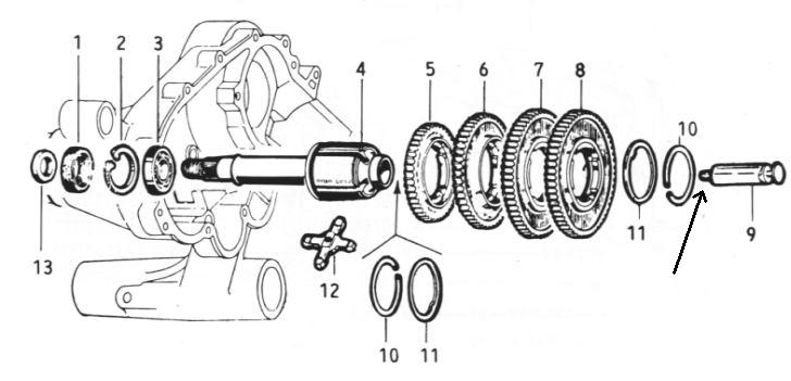

ciao ragazzi ho fatto un motore px di un amico, stavo cambiando la crociera, quando vado a smontare il cilindro comandato dal selettore, guardo un attimo come sfilare la crociera e la cambio
noto però una rondella nella cavità dove scorre la crociera, diametro interno 6mm ed esterno quanto il cilindro del selettore poco prima svitato
vado a rimontare e senza la rondella tra cilindro e crociera, all'ultima posizione la crociera non corrisponde con il segno lasciato dagli ingranaggi sull'albero del quadruplo
ho parlato con altri pxisti e visto gli spaccati ma sta rondella non compare da nessuna parte!
vi allego in esploso per farvi capire dove andrebbe
ho rimontato ormai tutto interponendo la rondella
ho chiamato un centro piaggio dicono che forse si, dovrebbe andare li, ma allora perchè non compare negli spaccati? in altre parti del motore non so dove potrebbe andare!
il blocco è un VNL3M derivato ultima serie TS di un P125X a puntine
42,21 KB

Inserito il - 25/05/2008 : 22:25:03  Mostra Profilo Invia a richiesta cancellazione un Messaggio Privato
ciao!!
nessun problema la rontella li montano alcuni modelli di p1125x a puntine
se la trovi montata la devi rimontare,,
ecco un esploso che tengo in officina
258,74 KB

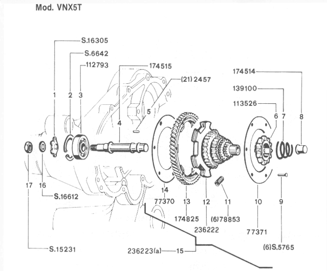

AH ULTIMA PERPLESSITA' GUARDANDO QUESTO TUO SPACCATO
ma la molla dell'ingranaggio dell'avviamento, quella conica, in che senso va messa?? come nel tuo spaccato o col lato del cono largo verso il carter lato volano?
a me pare di averla trovata in questo secondo modo quando ho aperto
fatemi sapere

Inserito il - 25/05/2008 : 23:28:32  Mostra Profilo Invia a richiesta cancellazione un Messaggio Privato
fatemi sapere
la molla conica del pignoncino invio messa in moto va posizionata con la parte stretta sul carter lato volano e la parte larga poggia sul pignoncino,,per come è sul mio esploso,,,
se si monta al contrario come quasi sempre succede non succedono danni grossi,ma si possono verificare dei fischi tipo quello dei denti dritti,,perchè la molla tocca l'alberino del quadruplo,,può succedere pure che il pignoncino ritorna con più lentezza dopo aver messo in moto,,,,se ti capita un px che fischia ho che fà rumori strani stai certo che ha la molla invio al contrario,,,ma niente di preoccupante si smussa solo un pochino l'esterno dell'alberino che striscia con la molla,,,,cmq e sempre meglio montarla nel senso giusto

Inserito il - 27/05/2008 : 00:51:03  Mostra Profilo Invia a richiesta cancellazione un Messaggio Privato
vespa 90!! io ti posso dire che li monto per come li vedi negli spaccati,,
ho visto in rete che c'è una spiegazione che dice di motarla al contrario di come è negli spaccati originali piaggio,,
a questo punto ognuno li monta per come gli pare,forse perchè non è dannoso,,
per mè quando li trovo con la parte larga dal lato volano, sono montate al contrario,,
nell'occasione ho controllato diversi spaccati di px è sono tutti in quella posizione ti allego pure quella del T5
150,71 KB
