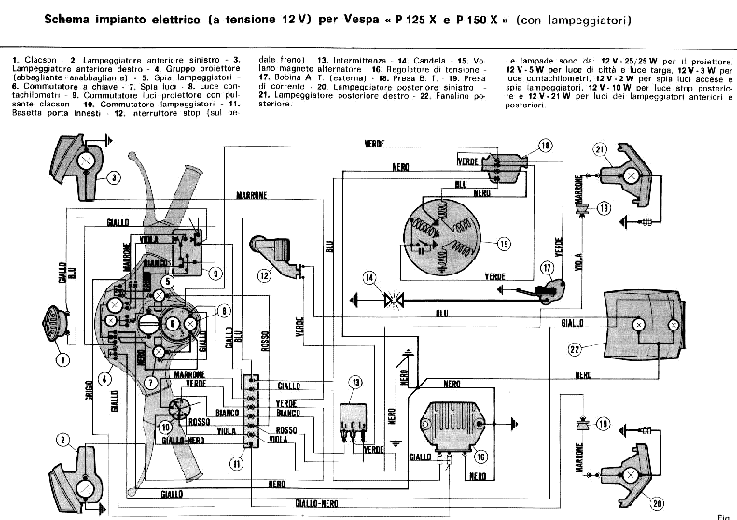

Per cuorelibero:
sei sicuro che sia giallo-verde e non giallo-nero?
Guarda lo schema:
