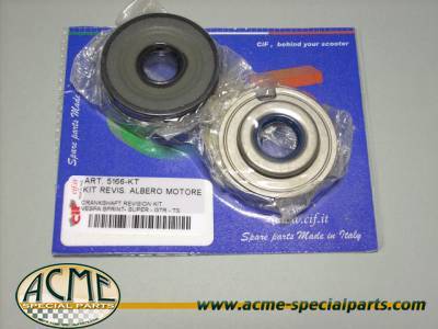

ah per il nostro amicod ella VNB5, attento quando metti quello nuovo, oltre al fatto che ti consiglio una veloce revisione del motore, come minimo comprati il kit della Cif di cuscinetti e paraoli di banco, su ebay da acme specialparts (il kit va bene per sprint/gt/eccetera) costa 34 euro ha dentro anche il paraolio corteco blu lato volano, ottimo, cambia i due cuscinetti di banco poi nell'atto di mettere il paraolio lato volano nuovo segui questa procedura (all'inizio le avevo fatte anche io molte cazzate ma poi ho sperimentato una tecnica valida)

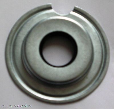

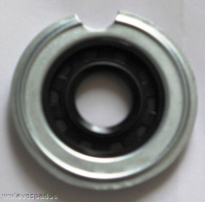

una volta inserito con le dovute precautele il cuscinetto di banco nuovo lato volano, ingrassa bene e pulisci la sede dove va il paraolio. Noterai che la ghiera metallica del paraolio ha una tacca, bene, quella va verso l'alto nella sua sede per permettere la caduta della benzina per la lubrificazione anceh del cuscinetto. Poni quindi il paraolio senza sforzi a mano sul cono dell'albero e mandalo in fondo nella sua sede controllando che il labbro non si rovini e rimanga verso il cuscinetto

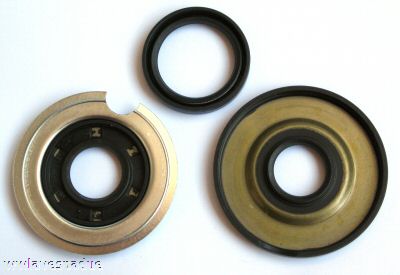

il parailio va smontato e rimontato dall'interno,,ecco la foto:
18,93 KB
17,95 KB
