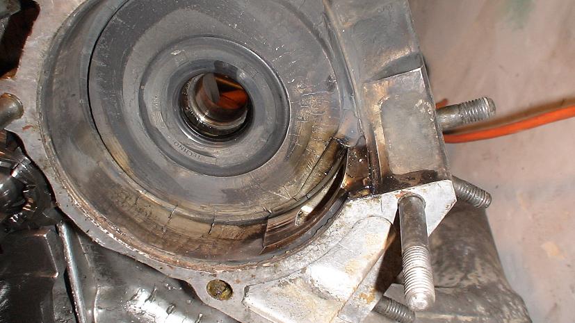

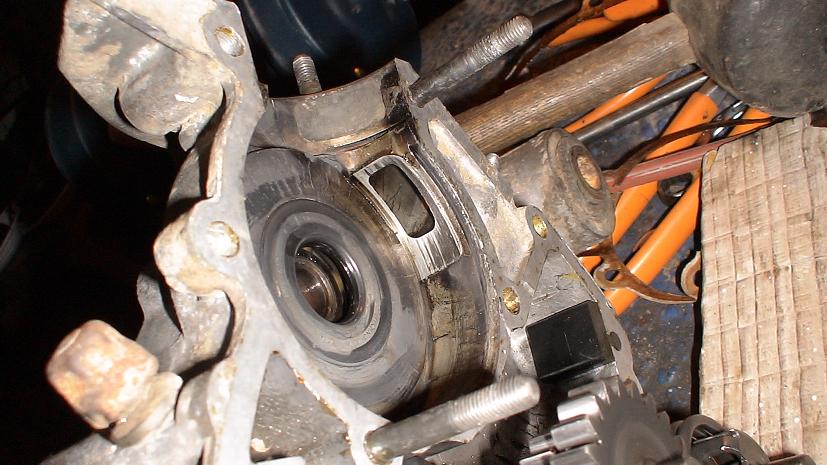

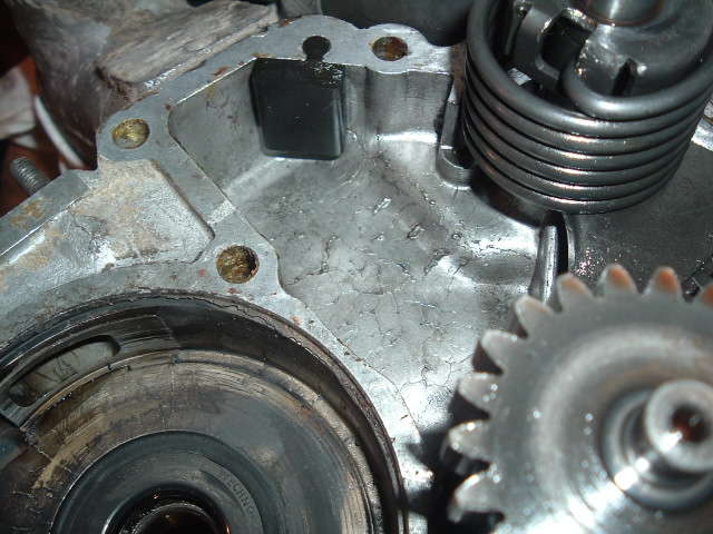

Scusate ragazzi, vorrei sapere se è possibile che i carter della mia 50 L del 67 si presentino come nelle foto allegate..a me sembrano crepati!!! A che è dovuto il fenomeno? E' dannoso o posso non curarmene? grazie a tutti
ps devo pulire l'interno dei carter? come?

Tranquillo! Non sono crepe! Sono solo i segni del materiale grezzo dopo la fusione.
Per la pulizia io ho sempre usato un bel coktail di gasolio, benzina e diluente nitro... agitato e non mescolato...

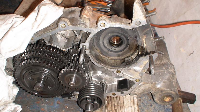

io mi preoccuperei piuttosto per la valvola... è un pò rigatina..
quoto,,
cmq gran_gerarca fai una foto più dettagliata alla valvola per essere più sicuri,,

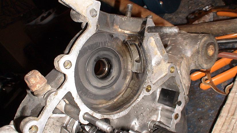

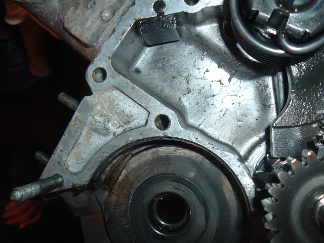

caspita!!! spero che non sia rovinata la valvola di aspirazione!!!
Si in effetti è un pò rigata..ma al tatto come la dovrei sentire? Se fosse rovinata devo buttare il carter o c'è un rimedio? ecco le foto e grazie dell'aiuto!

al tatto non dovresti sentire scalini o avvallamenti,,
se le rigature sono troppo profonde si può ripare,,non devi buttare nulla!!!
trova un tornitore bravo che ha esperienza di motori vespa ,,
portagli il mezzo carter senza cambio cioè tutto smontato,,
ti farà un riporto con saldatura sulle rigature e poi col tornio porterà tutto a misura,,
ti consiglio di farlo,,avere una valvola perffetta è importante per una corretta funzionalità del motore,,

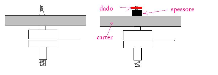

Inserito il - 08/04/2008 : 19:25:59  Mostra Profilo  Clicca per vedere l'indirizzo MSN di Soft Invia a Soft un Messaggio Privato
un buon metodo sarebbe infilare a mano l' albero nella sede del carter, fino a quando è possibile, poi, dalla parte esterna dei carter, mediante spessori progressivi e una rondella grossa, si procede avvitando il dado sulla filettatura dell' albero..
in questo modo, l' albero viene " trascinato" nella sua sede e si evitano colpi pericolosi...
spero tu abbia capito

aggiungo uno schemino
per spessore intendo cilindretti (di metalli teneri) che vanno infilati sull' asse dell' albero

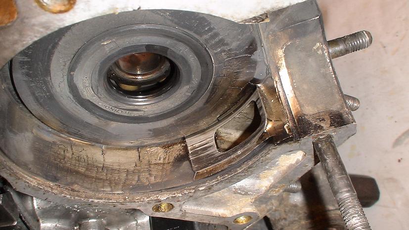

Ciao a tutti, sono nuovo nel forum e devo dire che siete davvero in tanti e ne sapete a pacchi
Ho una vespa VNB6T del 1965 a cui sono molto legato.
Comprata ad un mercatino 2 anni fa la uso quotidianamente per lavoro e tempo libero. Ho percorso 5000 km!

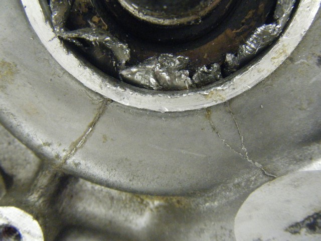

Ora la vespa mi presenta questo difetto. Il minimo è diventato molto alto.. Leggendo qua e la, sembrava che il problema fosse dovuto al paraolio lato volano, e che non fosse complicato sostituirlo.
Smontato ventola e volano mi accorgo che il mio paraolio ha i bordi in alluminio. Provo a rimuoverlo con un cacciavite ma mi accorgo che ha difficoltà ad uscire..
Poi ci riesco, ma esce solo la parte in gomma e in più ho forzato un po' il carter.
Avrei 2 domande.
1) Immagino che per sostituire questo modello di paraolio siano da aprire i carter e a questo punto approfitto per sostituire tutto quel che serve.
2) Secondo voi ho danneggiato il carter dove andrebbe il paraolio?
